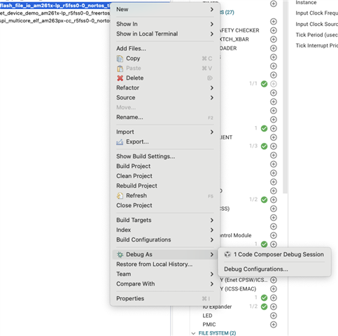

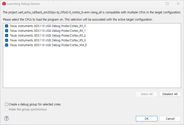

“我目前正在使用进行开发  AM263P4 LaunchPad  和提供的  示例代码 。 当我在导入示例后首次尝试下载映像时、会出现一个选择窗口(如下所示)。
当我选择仅时、下载效果很好  一个内核 、当一切都失败时  四个内核  被选中。 我需要重置设置以再次选择一个内核、但我不确定如何恢复选择窗口。 是否有方法  重新打开此配置窗口 还是更改这些设置的替代方法?“
    是的、您可以使用打开窗口
    1.右键点击 CCS 工程->调试配置、如下面的屏幕截图所示:
    在此窗口中、您可以再次选择内核。
