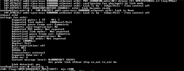

    您好 TI、
    我们在 dp83tg720 phy 上仍然面临问题。
    目前、我们已手动插入 phy、并将 phy 链接起来。
    我们正在尝试使用自动以太网和其他 RJ45 连接器将我们的定制电路板和 dp73tg720S-EVM 连接到路由器。
    PHY 显示链路接通、但当我们尝试 ping IP 时、它没有 ping。
    以下是您参考的一些图像。
    您能支持为什么这不是 ping IP 吗?
    Pankaj Verma
    你(们)好
    请附上 ethtool -S eth1 的结果 (请注意 S 是大写)。 由于链路已建立、检测到链路、因此我们需要从线路的角度查看 MAC 所看到的内容。 ethtool -S 将显示行的 MAC 统计信息。 例如接收到任何正常的数据包。

    以下是一些信息。
    我已经运行了  ethtool -S eth1 命令显示了以下详细信息。
    来自外部世界的 Rx 正常帧为 0。
    您好、
    这表明 MAC 正在发送数据包、但未接收任何数据包。 您是否能够使用直接连接方法检测链路伙伴处的 TX 数据包?
