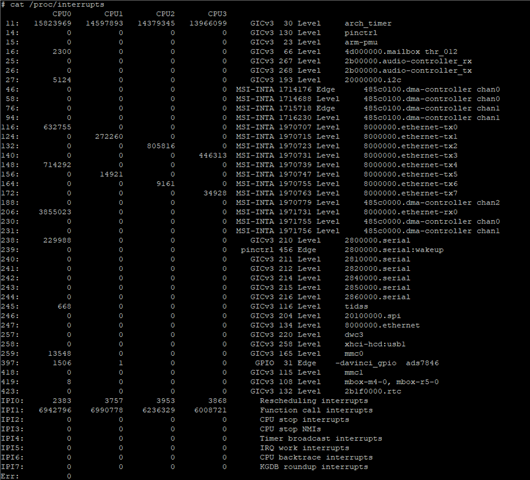

尊敬的专家:
问题描述: 我们在特定网络环境中遇到 TI AM6234 器件和 PLC 之间的间歇性网络通信超时问题。
测试场景和结果:
  • 测试 A(直接链接): 通过(0 次超时超过 1 周)
  • 测试 B(路由器下的隔离交换机): 通过(0 次超时超过 1 周)
  • 测试 C(企业网络): 失败 (24 小时内出现多个超时)
AM6234 上的观察结果(测试 C):
  1. 当发生超时时、ethtool -S eth0如所示 做出响应 CRC、对齐代码或 IPG 错误。
  2. 竞争对手的 SoC 器件采用相同的方式进行了测试 测试 C 使用相同的软件逻辑和经验 无超时
问题:
  1. 鉴于硬件错误 (CRC/PHY) 为零、我们应该对 AM62x 进行研究、以提高应对后台流量的稳健性、是什么软件或驱动程序级参数(例如中断起搏,DMA 缓冲器或 NAPI 设置)?
  2. 在高流量企业网络中运行时、CPSW3G(3 端口千兆位交换机)是否存在已知问题或建议的配置?
  3. 您建议在超时事件期间捕获哪些特定的调试日志或内核跟踪(除 ethtool 之外)?

    您好 Daniel、
    在回复的延迟中道歉
    在高流量企业网络中运行时、CPSW3G(3 端口千兆交换机)是否存在已知问题或建议的配置?
    在高流量网络中、通常使用各种技术来防止 DDoS 攻击等问题、其中最常见的是限制传入流量的速率。  有一些建议可以通过软件使用从这个演示文稿,我们最近做了去年: https://osseu2025.sched.com/event/25Vwj?iframe=no 请看看,看看这些方法是否可以帮助解决你看到的问题.
    由于测试 C 位于高流量网络环境中、因此在发生这些超时时时检查 CPU 负载/使用情况也是不错的选择。 我猜由于高流量网络向 TI 器件发送了大量帧、CPU 负载非常高。 如果是这种情况、则对该流量采用速率限制将很有用。 该演示概述的另一种建议是使用 eBPF 滤波器仅筛选 TI 器件上所需的流量、并丢弃所有其他流量。
    您使用的是哪个 SDK 版本?
    这是在 TI AM62x EVM 还是在定制电路板上进行测试?
    您能否分享准确的超时日志消息?
    -道林

    尊敬的 Daniel:
    对延迟的回复表示歉意。
    我们无法附加完整日志、下面是您的部分日志
    感谢您附加日志、但我不完全了解日志应该指出/显示的内容? 您能帮我理解吗? 我希望在您描述的超时发生时内核是否显示任何超时错误消息。
    CPU 加载在运行测试时保持在 3~5%。
    好的、如果是这种情况、则可能不是 CPU 过载导致超时问题。
    另一个检查数据包丢失的选项是使用“ip -s link show dev “。 这应该显示高于使用“ethtool -S“可以观察到的一层的统计数据。
    您在设置中看到的总吞吐量是多少?
    -道林

    ssh 登录后、系统 变得非常卡滞、
    当 CPU 负载较低时 => CPU:  2% USR  2% sys  0% NIC 94%空闲  0% IO 0%  IRQ 0%  sirq
    内存=> 639.8M 空闲(总计 926.4M)
    Scott

    我认为在显示“ndev->stats.rx_drop++;"的“的位置向驱动程序代码中添加 print 语句、重建内核映像和模块、然后在设备上重新运行 TCP iperf3 测试、检查是否出现 RX 中断、如果内核日志显示 print 语句出现、将有助于确定导致中断的条件。
    此时、我不确定“ip -s link show“的 RX 是否会直接导致您的超时问题、但这无疑是一个需要考虑的问题。 如果我们可以找出原因、请进行修复、然后检查超时问题是否仍然存在、然后我们可以确定压降是否导致了超时问题。
