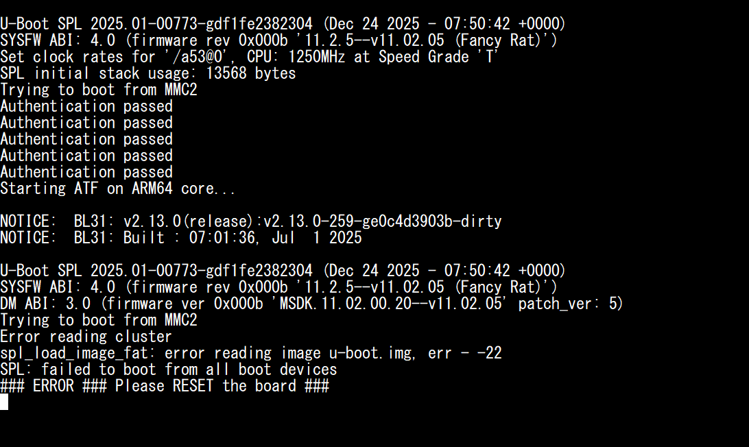

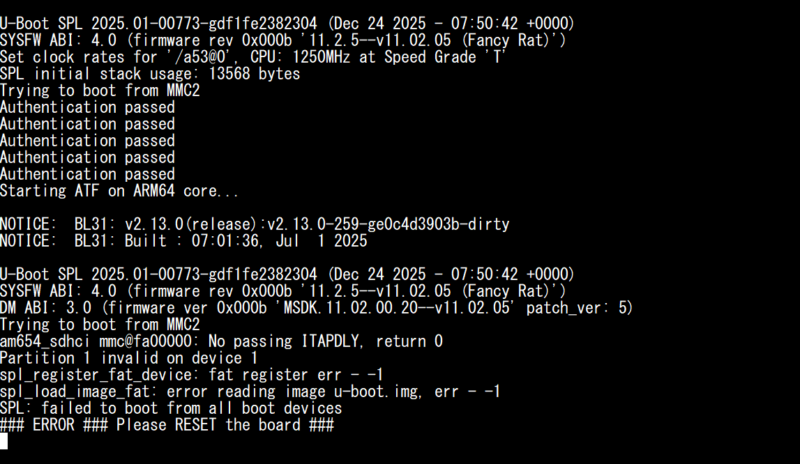

尊敬的 TI 专家:
我构建了新的 SDK 11.02 并刷写到 SD 卡中。
加载 u-boot 映像时电路板卡在 SPL 中。
我已经尝试使用 bmap 工具和 balenaEtcher 1.18、并在 EVM 上测试此 SDK。
使用 bmap 工具时、我收到了 bwloe 错误:
下面的错误我得到通过 balenaEtcher 工具闪存后:
我也厌倦了两个不同的 SD 卡。

    我已下载您提供的链接的 11.01 WIC 映像。
    但此映像也无法正常工作。
    我尝试了使用 bmap 工具和 balenaEtcher 工具的两种不同 SD 卡。

    您好:
    我使用 bmap 工具和 balenaEtcher 工具尝试了两种不同的 SD 卡。
    这些是否来自不同的品牌?
    不确定是什么导致了问题、但您可以执行以下线程中讨论的更改、这些更改会在低速模式下初始化 SD 卡、因此应该会成功引导。
    e2e.ti.com/.../sk-am62p-lp-how-to-set-sd-card-to-3-3v-only-low-speed
