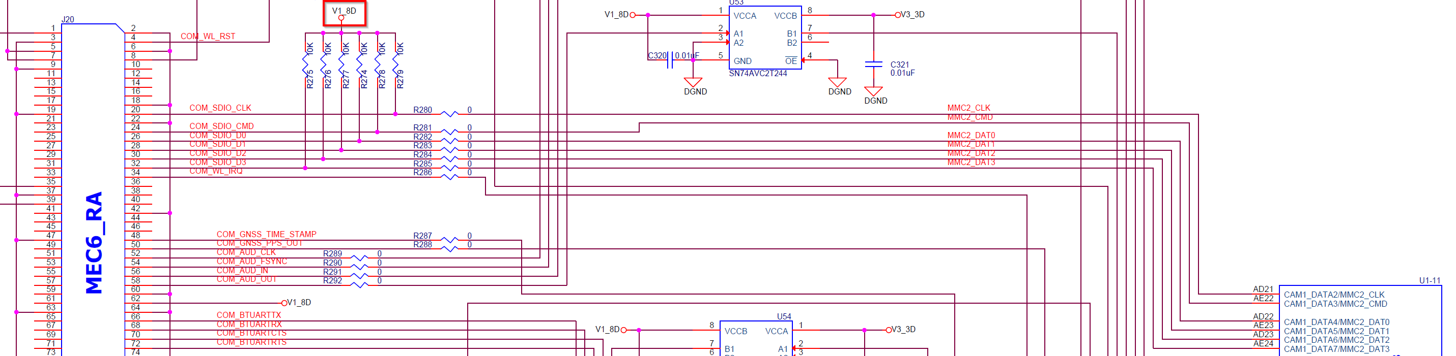

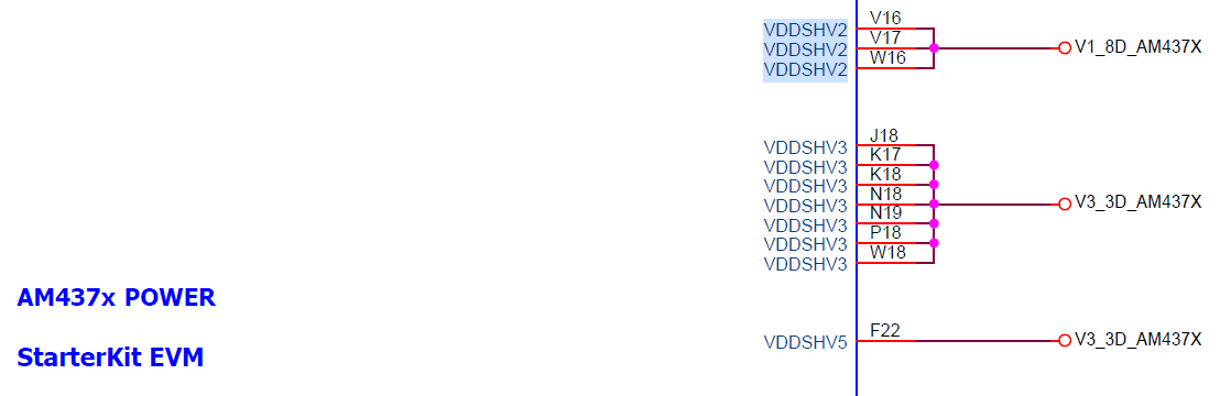

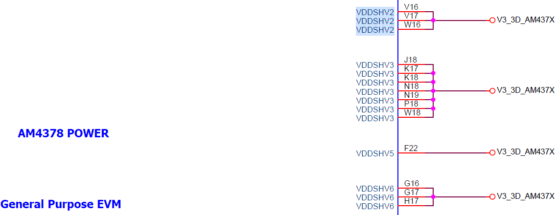

在 A4378 SK 和 GPEVM 原理图上、MMC2 被拉至 V1_8D、但 AM4378 上的这个 IO 组在 GPEVM rev1_5b 上提供 3.3V 电压、在 SK 板上提供 1.8V 电压
我想 GPEVM 是错误的。

    我怀疑此更改是相对于摄像头接口引入的。 VDDSHV2 主要用于摄像头 (CAM1 和 CAM1) IO 电源、而 SK EVM 上的 MMC2 引脚是重复使用 CAM1 引脚、如屏幕截图中所示。
    Stan
    GP EVM 使用由 VDDHSV9 和 VDDSHV11(连接到 1.8V 电源)供电的 MMC2 引脚。  SK EVM 使用 由 VDDSHV2(连接到 1.8V 电源)供电的 MMC2 引脚。  这些信号的上拉电阻器由  为每块板上的 IO 供电的同一 1.8V 电源供电。 因此、我看不出有问题。
    Paul
    我的故障、我只看到两个原理图上的页面看起来相同、实际上 AM437x 器件上的引脚分配在该页面上是不同的。
