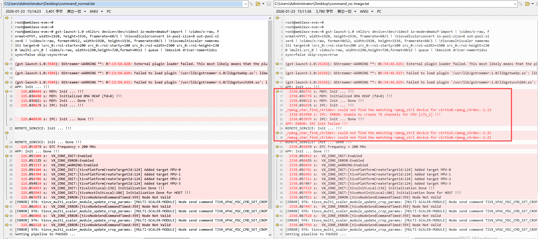

您好、TI 专家、
具体项目详情如下:
处理器:AM62A7
SDK:10.00.00.08
引导方法:eMMC 引导
硬件平台由我们自己设计。
我的设备出现了一个无法显示摄像机图像的概率问题。 这种情况发生的概率约为 1/30。 下面是 dmesg 信息的比较。
normal.txt    无 image.txt
此外、我尝试使用命令直接显示摄像头图像。 以下是调试日志的比较。
command_normal.txt    command_no image.txt
似乎关键的错误是 IPC:错误:无法为 CPU [C7x_1]创建 TX 通道!!
请协助进行分析。 谢谢你。

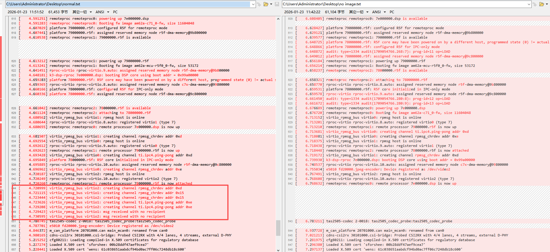

    我还想知道、在工作和不工作的情况下、非 Linux 内核的打印日志是否有任何差异。
    请查看 AM62Ax Academy > Multiple > Remote Cores 上的应用开发>通过 Linux 终端调试远程内核
    https://dev.ti.com/tirex/explore/node?isTheia=false&node=A__AfxfZqDGh-M3Xu5tsO1uFQ__AM62A-ACADEMY__WeZ9SsL__LATEST

        嗨、Nick
    1. 根据参考文档、初始化非 Linux 内核应该已经是 Linux 了。 我们未使用 env.txt and parts of the  U-Boot、Linux 引导日志显示如下:
      ----- U-boot
      工作 FDT 设置为 88000000
      ##展开的设备树 blob 为 88000000
      使用位于 0x88000000 的 FDT blob 进行引导
      工作 FDT 设置为 88000000
      正在将设备树加载到 000000008feed000、结束 000000008fffffff ...确定
      工作 FDT 设置为 8feed000
      正在启动内核...
      ----- 内核
      [4.598077] remoteproc remoteproc1:远程处理器 79000000.r5f 现已启动
      [ 4.600137] virtio_rpmsg_bus virtio0:创建通道 rpmsg_chrdev 地址 0xe
      [ 4.602122] platform 78000000_r5f:R5F 内核在仅 IPC 模式下初始化
      [ 4.602158] rproc-virtio rproc-virtio.9.auto:指定了保留的内存节点 r5f-dma-memory@9c800000
      [ 4.602721] virtio_rpmsg_bus virtio1:rpmsg 主机已联机
      [4.602761] rproc-virtio rproc-virtio.9.auto: registered virtio1 (type 7)
      [4.602770] Remoteproc remoteproc2:远程处理器 78000000.r5f 现已连接
      [ 4.603414] virtio_rpmsg_bus virtio1:创建通道 rpmsg_chrdev 地址 0xd
      [ 4.609195] remoteproc remoteproc0:启动 7e000000.dsp
      [ 4.609225] remoteproc remoteproc0:引导固件映像 am62a-C71_0-fw、大小为 11604048
      [ 4.669727] k3-DSP-rproc 7e000000.dsp:使用 boot addr = 0x99a00000 引导 DSP 内核
      [ 4.678247] rproc-virtio rproc-virtio.10.auto:分配了保留的内存节点 c7x-dma-memory@99800000
      [ 4.683266] virtio_rpmsg_bus virtio2:rpmsg 主机已联机
      [4.683320] rproc-virtio rproc-virtio.10.auto: registered virtio2 (type 7)
      [ 4.683330] remoteproc remoteproc0:远程处理器 7e000000.dsp 现已在 upe2e.ti.com/.../normal-print.txte2e.ti.com/.../normal-dmesg.txt 上提供

    我尝试使用上的命令直接显示摄像机图像 EVM 平台。
    gst-launch-1.0 videotestsrc is-live=true num-buffers=1 ! \
    video/x-raw,width=640,height=480,format=NV12,framerate=60/1 ! \
    queue ! \
    tiovxmultiscaler name=multi \
    multi.src_0 ! video/x-raw, width=1280,height=720,format=NV12 ! queue ! \
    filesink location=/tmp/out0.nv12 sync=true
    以下是命令的输出日志。
    APP: Init ... !!!
        18.683240 s: MEM: Init ... !!!
        18.683281 s: MEM: Initialized DMA HEAP (fd=5) !!!
        18.683410 s: MEM: Init ... Done !!!
        18.683423 s: IPC: Init ... !!!
    _rpmsg_char_find_ctrldev: could not find the matching rpmsg_ctrl device for virtio0.rpmsg_chrdev.-1.13
        18.698946 s: IPC: ERROR: Unable to create TX channels for CPU [c7x_1] !!!
        18.698962 s: IPC: Init ... Done !!!
    APP: ERROR: IPC init failed !!!
    REMOTE_SERVICE: Init ... !!!
    _rpmsg_char_find_ctrldev: could not find the matching rpmsg_ctrl device for virtio1.rpmsg_chrdev.-1.21
    _rpmsg_char_find_ctrldev: could not find the matching rpmsg_ctrl device for virtio0.rpmsg_chrdev.-1.21
    REMOTE_SERVICE: Init ... Done !!!
        18.700952 s: GTC Frequency = 200 MHz
    APP: Init ... Done !!!
        18.701085 s:  VX_ZONE_INIT:Enabled
        18.701097 s:  VX_ZONE_ERROR:Enabled
        18.701106 s:  VX_ZONE_WARNING:Enabled
        18.701922 s:  VX_ZONE_INIT:[tivxPlatformCreateTargetId:124] Added target MPU-0
        18.702156 s:  VX_ZONE_INIT:[tivxPlatformCreateTargetId:124] Added target MPU-1
        18.702289 s:  VX_ZONE_INIT:[tivxPlatformCreateTargetId:124] Added target MPU-2
        18.702416 s:  VX_ZONE_INIT:[tivxPlatformCreateTargetId:124] Added target MPU-3
        18.702439 s:  VX_ZONE_INIT:[tivxInitLocal:136] Initialization Done !!!
        18.702522 s:  VX_ZONE_INIT:[tivxHostInitLocal:106] Initialization Done for HOST !!!
    WARNING: erroneous pipeline: could not link multi to queue1, multi can't handle caps video/x-raw, width=(int)1280, height=(int)720, format=(string)NV12
    关键错误是  IPC:错误:无法为 CPU [C7x_1]创建 TX 通道!!
    测试结果汇总如下:
    在 EVM 平台上、从 eMMC 引导时会发生相同的问题、概率约为 1/30。
    在 EVM 平台上、从 SD 卡引导时、不会出现问题。
    Gaogao

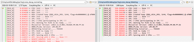

    当使用 vx_app_arm_remote_log.out 检查 DM MCU 和 DSP C7x 的启动日志时、以下是正常和异常情况之间的比较。 当失败时、MCU 在等待客户端同步时卡住、DSP 在 IPC 初始化期间挂起。
      e2e.ti.com/.../cores_5F00_starup_5F00_normal.loge2e.ti.com/.../cores_5F00_starup_5F00_failed.log
    亲爱的 Canjian。
    请使用 JTAG 工具帮助检查 DSP C7x 和 DM R5F 状态。 您可以加载正确的符号文件、然后附加到这两个内核。
    非常感谢!
    Yong
    当 DSP C7x 无法引导时、CCS 会在尝试连接时报告错误。 强制连接后、显示 DSP 在注册 IPC 中断时卡住。
    MCU 的无带版本无法运行、因为它超过了为 TISPL 分配的 eMMC 分区大小。 使用条图版本时、添加调试打印件会显示正在等待 appLogCpuSyncWithSlave。 DSP 和 MCU 的寄存器转储位于 attachment.e2e.ti.com/.../boot_5F00_dsp_5F00_failed_2D00_dsp_5F00_register.txte2e.ti.com/.../boot_5F00_dsp_5F00_failed_2D00_mcu_5F00_register.txt 中

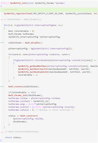

    大家好
    我们取得了一些进展。 当 DSP 注册 IPC 中断时、会执行嵌套禁用/启用中断操作。 我们尝试删除此嵌套、如以下代码所示。 验证显示问题已解决 — 在超过 500 次重复重新引导后、问题不再出现、而以前大约每 50 次重新引导就会出现一次。
    我们的问题是:
    1. 这种删除嵌套的修改是否有任何问题? 嵌套是否必要?
    2. 此问题是否会由嵌套引起?
