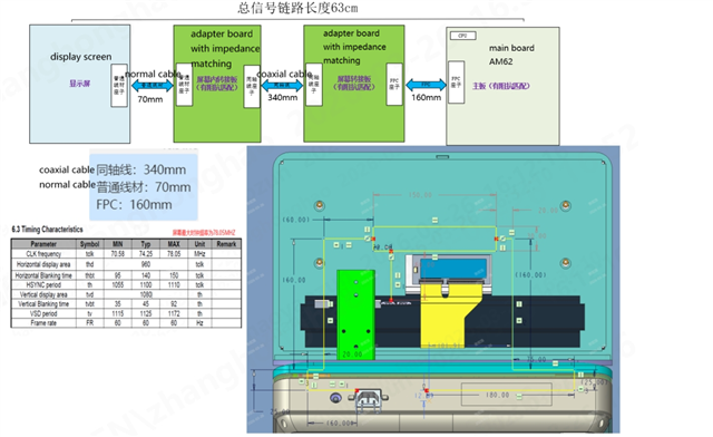

尊敬的 TI 专家:
客户使用 AM62 作为其 ECG 机器的主控制器。 由于结构限制及其保留的屏幕、AM62 的 LVDS 信号输出现在需要多次传输(请参阅下图中的连接方案)。 客户想询问 影响 LVDS 信号的质量。 屏幕分辨率为 1080p。 是否有必要进行仿真?
从 AM62 到屏幕的完整 LVDS 信号路径为 63cm。
Kevin
    您好 Kevin、
    您能分享分辨率更高的图片吗?
    我假设这里的接口是 OLDI。
    Sreenivasa.
    您好 Sreenivasa、
    我更新了图像、谢谢
    Kevin
    您好 Kevin、
    请参阅以下专家意见:
    TI 无法定义最大电缆长度、因为这取决于与其系统实现相关的许多变量。 他们需要对信号路径进行建模、以确定特定的电缆长度是否可以为连接的显示面板提供适当的信号质量。
    Sreenivasa.
    您好 Sreenivasa、
    感谢您的答复。 客户知道他们需要对信号路径进行建模。 客户想知道是否有  建议参考  对 LVDS 信号路径建模的元件 这样客户就可以做到 可以举个例子吗?
    Kevin
    您好 Kevin、
    谢谢你。
    我不确定如何对界面进行建模。
    让我检查一下并更新您。
    Sreenivasa.
    您好 Kevin、
    如 Webex Chat 上所述、客户可以使用 IBIS-AMI 模型对接口进行建模。
    Sreenivasa.
