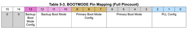

您可以帮助提供此 PDF 中的引导模式设置的图片吗?
-->www.ti.com/.../sprujg8b.pdf
我的客户现在需要 USB 引导+ SPINAND 引导设置?
我们在这里停留了一个星期, PLZ 帮助。
谢谢。
BR Rio
    嗨、Rio、
    有关引导模式引脚编号到 DIP 开关的映射、请参阅本节(请忽略图中的示例设置):
    BOOTMODE 引脚选择以下选项(请注意顺序相反):
     有关如何选择引导模式(主模式和备份模式)和引导模式设置的详细说明、请参阅以下 TRM 部分:
    5.4.2 引导模式引脚映射(完整引脚数)
    如果您 还有其他问题、请告诉我。
    Stan

    嗨、Rio、
    对于 USB 引导和 SPI 备用引导、DIP 开关应按如下方式设置:
    SW4:               SW2:         SW3:
    110 0101 0          0001          1000
    25m USB 无交换   DFU      备用模式 SPI
