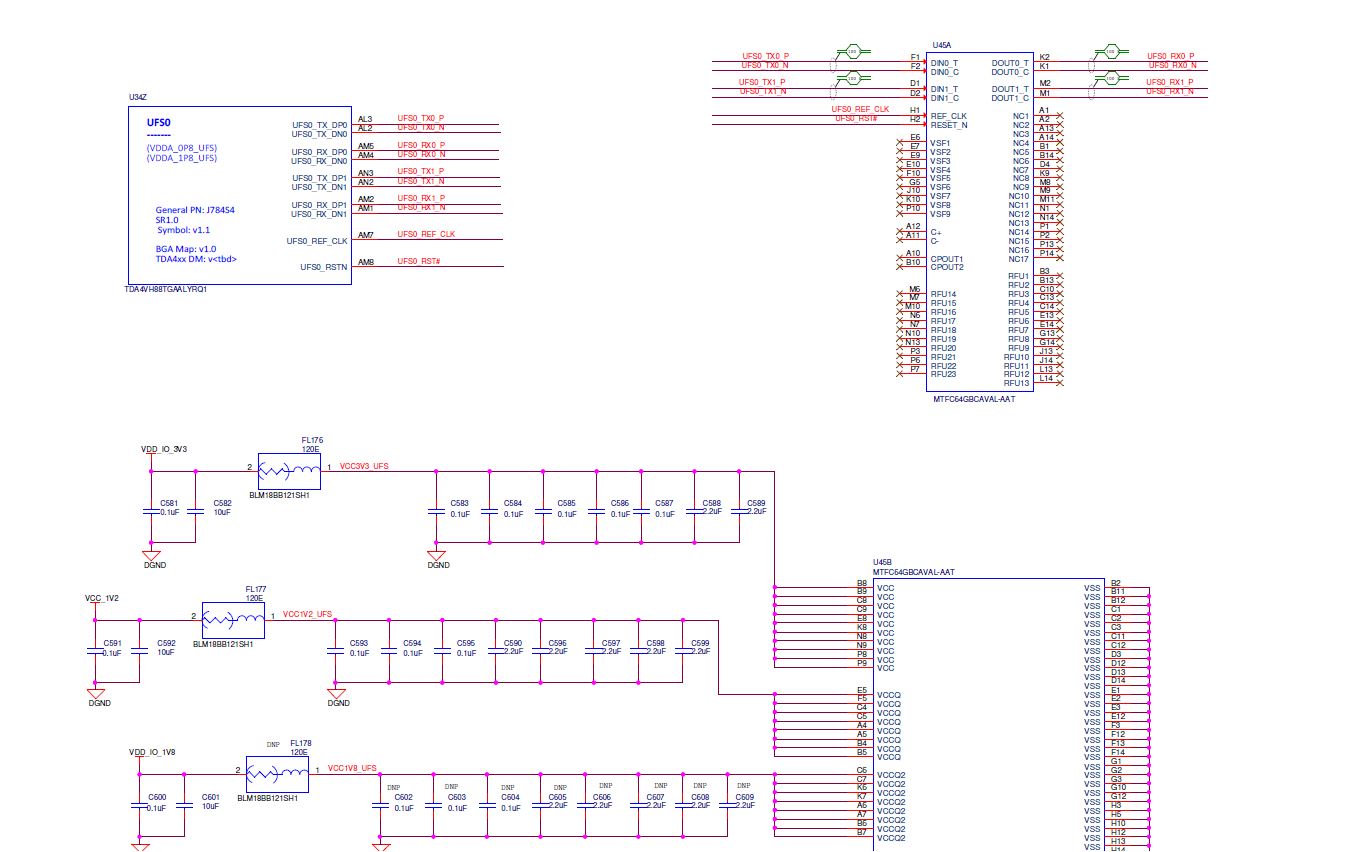

我们目前正在开发一个使用 TD4VH-Q1 的 ADAS 项目。
我们将连接 Micron UFS 3.1 器件 (MTFC64GBCAVAL-AAT)、而我们的 SoC 仅支持 UFS 2.1。
在我们的理解下:
  • VCC 的供电电压为 3.3V
  • VCCQ 的供电电压为 1.2V
  • VCCQ2 当前处于未连接状态(根据 UFS 数据表)
  • 在 SOC 和 UFS 下、RESET 和 CLK 以 1.2V 的电压运行
然而、 SOC 数据表中将差分 I/O(数据和 CLK)信号电压指定为 1.8V、这会引起一些问题。 因为 UFS IC 中没有 1.8V gven。
请确认:
  1. 该器件是否能够可靠地与 UFS 2.1 主机配合使用
  2. 说明了差分信号的 I/O 电压电平
  3. Micron 器件是 UFS 3.1、我们假设该器件支持向后兼容性、并应在与 SoC 的 UFS 2.1 模式下运行
请告知我们您对此的指导。
    是 — UFS 2.1 主机应与 UFS 3.1 内存兼容。  正确、UFS 2.1 存储器与 UFS 3.1 存储器的电源不同。  两者都需要 VCC。  UFS 2.1 需要 VCCQ2 (1.8V) 、UFS 3.1 需要 VCCQ (1.2V)。  CLK、RST 的 IO 电平不是 1.8V、请从 TI 数据表中了解这一点。  处理器的 UFS PHY 的电源为 1.8V、但 IO 通过集成稳压器调节至较低电压 (1.2V)。
    您好、
    我们知道 RST 和 CLK 的 IO 电平在 1.2V 下运行、这符合 UFS IO 电平要求。
    不过、我们主要关注的是 UFS PHY 端。 差分时钟和数据线在 1.8V 下运行、而在 UFS 器件侧、我们为 VCC 提供 3.3V 电压、为 1.2V 提供 VCCQ。
    请您确认此 SoC 是否能够在这些条件下与我们选择的 UFS 器件可靠配合使用? 我们已附上上面中的原理图供您参考。
    UFS 时钟和数据线电压电平由 UFS 规范定义。  是 — 处理器 PHY 符合这些电压电平。
