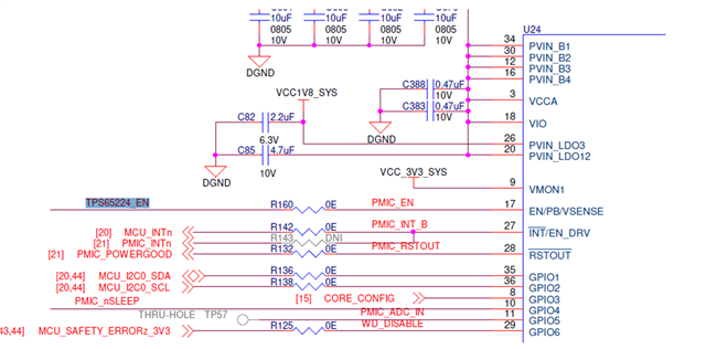

我们将 AM62P SK EVM 用于 DMS 摄像头应用。 电路板正常工作并运行摄像头流水线演示。 在运行时期间、电路板突然断电并且不再引导。
板级版本:PROC164E2
当前观察结果:
  • 存在 USB-C (PWR) 输入电压(通过 PD 协商实现 12.09V)(TP204)
  • VMAIN (TP82)= 12.09V 时的输入电压
  • 只有一个 LED 亮起。 (USB PWR LED)
  • 在 LM5141 功率级的电感器 (L1/L2/L4) 上未观察到输出电压
  • 大容量电容器两端无电压(靠近 KEMET 电容器)
  • 在功率元件上未观察到发热
  • 电路板显示无引导活动(无电源轨,无 UART 输出)
请帮助我们解决这个问题。
谢谢。此致。
Eliza

    请请求客户详细说明故障序列 — 施加任何外部输入或在不受控制的 ESD 环境中突然断电或处理电路板。
    我需要电路板提供更多输入、是否可以要求他们测量以下测试点并分享这些值?
    1. TP85–VCC_5V。
    2. TP68–VCC_3V3_MAIN
    3. TP46–PMIC_LPM_EN0
    4. TP208–CAN_IO_3V3
    客户是否有另一块电路板来比较测量结果?
    Sreenivasa.

    测试点的值:
    TP85–VCC_5V = 5.09V
    TP68–VCC_3V3_MAIN=3.31V
    TP46 - PMIC_LPM_EN0=0.32V
    TP208- CAN_IO_3V3=3.31V
    我们没有任何其他板。
    Eliza
    由于该位为低电平、可能不允许 PMIC 启动。
    您能测量 TP42、TP43、TP54、TP55、TP56 吗?
    检查是否 具有进行一些更改(焊接等)的设置
    PMIC_LPM_EN0:函数、行为和设计指南
    PMIC_LPM_EN0是一个可控制 PMIC 电源状态(用作)的双功能处理器输出引脚 高电平有效 PMIC 使能端 或 低电平有效低功耗模式触发器 具体取决于处理器的当前电源状态[1]。

    您好 Sreenivasa、
    我们进行了焊接设置。
    请在下面找到测试点的值:
    TP42:0V
    TP43:0V
    TP54:0V
    TP55:0V
    TP56:0V
    谢谢你。
    Eliza
    您好 Eliza、
    感谢您的测量。
    如上所述、由于 LPM_EN0 引脚为低电平、PMIC 不会启动。
    一种检查方法是将 LPM_EN0 引脚与进入 PMIC 的 SOC 隔离。
    我来看看 EVM 团队是否有一些建议。
    Sreenivasa.
    您好 Eliza、
    以下是建议的返工 、用于绕过连接到 PMIC 的 PMIC_LPM_EN0。
    请 移除 R160 并将一根胶线从 PMIC_EN 焊接到 R429 (VCC_3V3_MAIN_PG)。
    进行上述更改后、请验证 PMIC 输出。
