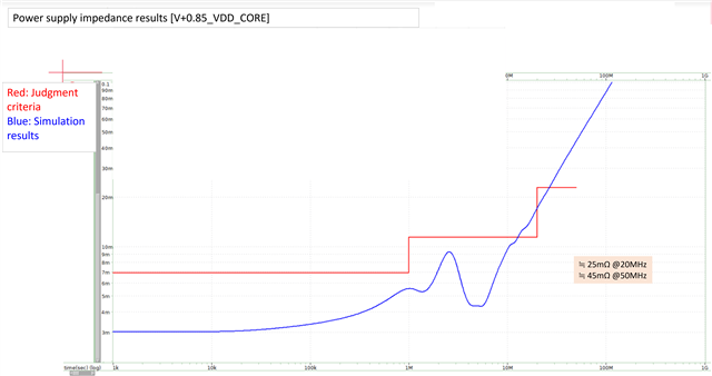

我的客户已经开始使用 AM62D 设计电路板。 他们正在进行 PI(功率阻抗)仿真。 对于内核 0.85V、在高于 10MHz 的高频范围内、由于电路板上的电感 (L component) 的影响、无法实现目标值。
您能否分享评估板的 PI 仿真结果?
(如果评估板不符合目标,我想使用该值作为目标。)

    客户在其仿真中获得了多大的 VDD_CORE PDN 阻抗?
    Brenda
    您好  Brenda、
    感谢您的答复。
    ≒25mΩ@20MHz

    感谢您分享本次视频。 这些仿真是否在 1A 负载下运行?
    Brenda
    您好 Brenda、
    以下是来自客户的反馈:(分析图像是在客户请求时通过私人聊天发送的)
    目前、该分析不考虑负载、仅执行 PDN 阻抗分析。 尚未执行直流分析((IR 压降)。  假设 SoC 负载为 0.85V (VDD_CORE)、并且略小于 6A。 (虽然当前未假设将施加此最大负载,但它设置为设计目标。)

    AM62D EVM 的 PDN 仿真尚未最终确定。 此特定应用的 VDD_CORE 估计功耗是多少? 如果客户没有此估算值、您能否填写 AM62D 功耗估算工具 (PET) 并共享电子表格的副本?
    我明白了。
    此特定应用的 VDD_CORE 估算功耗是多少?
    假设 SoC 负载为 0.85V (VDD_CORE) 略低于 6A 的电流 。
    以防万一、我们将要求客户提供电子表格。

    根据此特定的客户用例、我建议改进设计、将阻抗至少降低 5m Ω、从而在 20 –50MHz 之间的频率下将 PDN 阻抗保持在 40m Ω 以下
    Brenda
    您好 Brenda、
    感谢您的支持。 我们理解。  它们能够满足您提供的宽松规格。  如果有任何其他问题、我将创建一个新主题。
