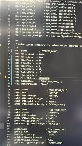

我们需要修改默认的 DSS 输出视频信号时序。 我们使用的软件版本如下图所示:
当前可用的 DSS 视频输出时序如下图所示:
目前、我们的问题如下:
  1. 在 DSS 的时序配置中、有一个名为“像素时钟频率 (Hz)“的参数、其值为 1052MHz。 我想知道这个值是如何计算的。 对于我的时序配置、像素时钟计算应为 (1920 + 32 + 52 + 64)*(1080 + 24 + 48 + 43)* 60 = 156.88MHz。 但是、实际配置值远大于此值。
  2. 可以确认该时序能够正常输出图像。 但是、实际测得的 OLDI 像素时钟大约为 76MHz、这是计算得出的理论值的一半。 这是什么原因?
  3. 我想使用下面图像的时序输出 960*1080 分辨率图像。 我应该如何配置它?
Yuwei
    您好、
    我尝试配置以下时序、发现修改像素时钟频率 (Hz) 参数未生效。 输出时钟始终保持固定值。 我的配置如下图所示:
    Yuwei
    尊敬的 Yuwei:
    在此示例中、时序参数是固定的。 您必须更新此文件 source/drivers/.meta/dss/V0/dss_v0.syscfg.js 以支持新的时序参数。 您可能可以添加新的参数集或删除对固定参数集的检查。
