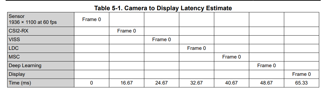

客户有一个非常基本的要求、即他们的输入摄像头原始数据是 4K 60FPS、他们希望了解 CSI -> VPAC (VISS -> LDC -> MSC)->显示延迟的基准测试。 客户已经看到、在 AM62A 中、我们有以下应用手册(基于 1080p 60FPS)。
www.ti.com/.../spradc4
客户想了解我们可以在适用于 4K 60fps 的 TDA4VH 上提供的类似基准、请问您能为客户提供这一基准吗?

    我们没有确切的数字,但这里是我在想..
    Capture = 16ms
    ISP = 14ms
    LDC = 14ms
    MSC = 14ms
    显示= 33ms
    因此、总延迟约为 92ms。  请注意、我假设 LDC 和 MSC 都以相同的分辨率输出。 如果它们的输出分辨率较低、则延迟会略有减少。 此外、采集和显示不同步、因此假设显示屏没有太多缓冲、显示屏最多可能有两个帧延迟 。
    另请注意、假定 VPAC 在 720MHz 下运行、可用吞吐量为 80%。
