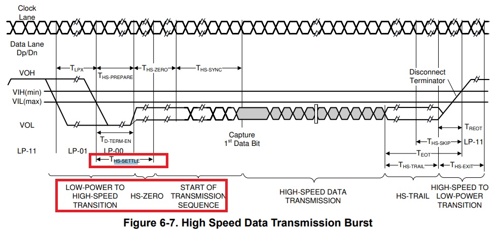

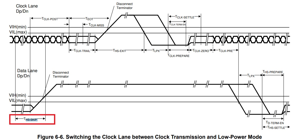

我尝试在 Linux 器件树 (DTS) 中找到 CSI-RX DPHY 的参数设置
我们是否支持这些参数设置?
(1) phy-ths-settle-ns
我想这应该是 HS 接收器应忽略任何数据通道 HS 转换(从 THS-SETTLE 开始)的时间间隔
(2) phy-ths-term-ns
我想这应该是 HS-RX 在 HS 突发之后忽略数据通道上的任何转换的时间间隔。 间隔的终点定义为在 HS 突发之后 LP-11 状态的开始
(3) 我们是否可以为 CSI DPHY 配置“端接“启用/禁用?
谢谢你
Gibbs
参考资料、 https://www.ti.com/lit/ds/symlink/ds90ub960-q1.pdf
    嗨、Gibbs、
    这些参数是 根据通道速度自动设置的、我们是否会由于这些参数而出现任何问题?
    Brijesh
