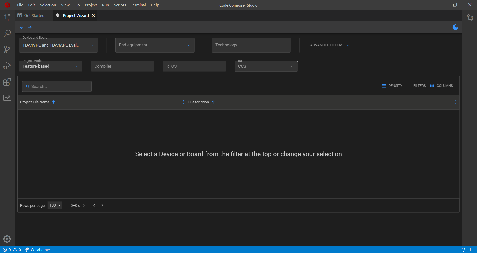

尊敬的团队:
我目前正在 TDA4APE-Q1 平台上担任固件工程师、并且在设置我的开发环境时遇到了问题。
在最新版本的 Code Composer Studio (CCS) 中、无法为 TDA4APE-Q1 器件创建工程。 因此、我尝试使用较旧版本的 CCS;但是、在该版本中、TDA4APE-Q1 器件未列出、或者可在工程创建期间供选择。
请你提供以下指导:
  1. 哪个版本的 CCS 正式支持 TDA4APE-Q1 器件?
  2. 是否需要任何其他的 SDK、插件或电路板支持包才能在 CCS 中启用该器件?
  3. 在该平台上进行固件开发的建议工作流程是什么?
    • 应在何处开发并加载 R5F 固件?
    • 应在何处开发和执行 A72 固件/应用程序?
  4. 是否有任何有关为 TDA4APE-Q1 设置和构建固件的参考工程或文档?
您在解决这些问题方面的支持将帮助我继续开发。
谢谢。此致、

    您好、
    您可以参阅 TDA4APE SDK 用户指南中的 CCS 设置详细信息。 CCS 版本为 12.4。
    https://software-dl.ti.com/jacinto7/esd/j742s2-processor-rtos-sdk/11_02_00_06/exports/docs/psdk_rtos/docs/user_guide/ccs_setup_j742s2.html
    是否需要任何其他 SDK、插件或电路板支持包才能在 CCS 中启用该器件?
    您需要像那样使用该板  J784S4_TDA4VH。
    https://software-dl.ti.com/jacinto7/esd/j742s2-processor-rtos-sdk/11_02_00_06/exports/docs/psdk_rtos/docs/user_guide/ccs_setup_j742s2.html#step-4-setup-ccs-target-configuration
