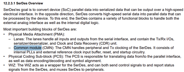

    根据我的理解、AM67 可以同时支持这两者。 这意味着 SRIS 是异步时钟、而通用时钟模块是同步时钟。 以下是概述中提供的有关通用时钟模块的详细信息...
    我没有回应,因为我认为我已经解决了这个问题。
    这是我从概览中得到的画面。
    您好、Nicolas、
    以 PCIe 为例、可能更容易理解如下所示。 这些是您的时钟选项:
    1. SoC 和端点器件在单独的参考时钟上运行(每个仍符合 PCIe 标准的参考时钟,仅由同一源提供)。 该时钟可以采用 SSC (SRIS) 或不采用 SSC (SRNS)。
    2. SoC 和端点器件在具有或不具有 SSC 的同一基准时钟上运行。 该时钟由板载时钟发生器(需要提供符合 PCIe 标准的时钟)提供、并馈送到这两个器件中。
    3. SoC 和端点器件在具有或不具有 SSC 的同一基准时钟上运行。 符合 PCIe 标准的时钟由 SoC SERDES REFCLK 引脚提供、然后将其馈送到端点器件中。
    一次只能使用其中一个选项、因为每个选项都涉及电路板设计问题(是否对时钟发生器进行路由,将连接从 SoC 直接路由到端点等)。 选项 1 是异步的、而选项 2 和 3 是同步的。 您最终做出的选择可能取决于您要使用的任何协议以及任何电路板设计限制。
