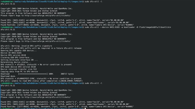

大家好:
你过得怎么样? 我有以下情况:
1) 编译 tiboot3.bin、tispl.bin 和 u-boot.img。
2) 从 USB-DFU 识别处理器。
3) 当我发送 tiboot3.bin 时、它报告它已正确加载、但处理器控制台不显示任何内容。 它会重新启动、似乎是再次请求 tiboot3.bin 的定制电路板。
我的问题是:
1) 是否有 JTAG 以外的工具让我知道我们的立场? 为什么失败? 还是它失败的地方?
2) tiboot3.bin 失败的原因。
3) 我是否有任何说明如何使用 tiboo3.bin 的文档?
4) 软件包中是否包含可供使用的任何 tiboot3.bin?
感谢你的帮助。 我期待您的答复。

    我将从 DFU 共享主机上显示的内容:
    从电路板的侧面通过 MAIN_uart0、我没有得到任何响应/活动。 我无法使用 R5 UART。
    Rodolfo

    “你能解释一下这是什么意思吗? 发送 tiboot3.bin 后、UART 上是否没有日志?“
    定制电路板的 UART 端什么都不出。 我向您展示的屏幕截图是发送到电路板的 tiboot3.bin、它已成功收到。 但什么也没有发生。

    我通过 DFU socid 下载了它、它位于 GP 中。 即便如此,现实是,我尝试加载由 tiboot3.bin 生成的三个版本(显然是更改它们的名称),结果是相同的。 它会发送它们、确认收据、并再次请求 tiboot3.bin 文件。 定制电路板的 UART 侧没有任何活动;控制台保持黑色。
    您必须 将 tiboot3-am62x-gp-evm.bin 用于 GP 板、使用 DFU 时不需要更改名称。 您可以尝试以下命令:
    dfu-util -R -a 0 -D board-support/u-boot-build/r5/tiboot3-am62x-gp-evm.bin
    结果是相同的、完全没有变化。 我在 uart0 上仍然没有信号、并且从主机端、USB-DFU 报告二进制文件已正确发送。 但请求已重新启动、因此出现了错误。 我可以做什么或测试什么? 和主时钟一样、复位电压正确。

    我查看了常见问题解答的内容、我满足了通过控制台发出某些内容的所有要求、但没有任何反应。 您是否知道是否可以在 tiboot3.bin 中激活某些东西使我能够从一开始就进行调试? 找出它是否拒绝身份验证、这就是为什么它不发送与 DDR 相关的任何内容?

    我刚刚使用 UART 进行了尝试:它抛出以下 02000000011a0000616d3632780000000000485346530100010001000100010002a600000000d68ecb2c055dff11ad95bd927e837d2a53bc23b0accebce4f106b2800
    您是否可以尝试将扩展名更改为.txt 并检查是否可以上载
    它不会让我上传它。
    I just try it with UART: and it throws [/报价]
    我打算尝试通过 UART 等不同的引导介质引导器件、请参阅以下内容: https://software-dl.ti.com/processor-sdk-linux/esd/AM62X/11_02_08_02/exports/docs/linux/Foundational_Components uart/U-Boot/UG-UART.html#boot-u-boot-from-the-console-uart
    我的意思是尝试通过 UART 等不同的引导介质引导设备、请参阅以下内容:
    是的。 我开始从 MAIN_uart0(UART 模式)引导、从该模式加载 tiboot3.bin、并且不会任何响应。 它到达 ACK、超时、结束。
    没有发生任何情况、控制台不打印任何内容。

    尊敬的 Rodolfo:
    您是否也可以共享完整的引导日志? 开始了吗?
    是否可以从 SD 尝试相同的引导加载程序二进制文件?
    Vinu
    而不是从 SD 卡引导;我是从 USB-DFU 引导
    您是否也共享了完整的引导日志? 从头到尾?
    U-Boot SPL 2023.04-g433c722dbc (3 月 17 2026 - 19:28:20 +0000)
    SYSFW ABI:3.1(固件版本 0x0009“9.1.8--v09.01.08 (Kool Koala)“)
    k3_ddrss_probe (dev=43c345d0)
    k3_ddrss_ofdata_to_priv (dev=43c345d0)
    k3_ddrss 存储器控制器@f300000:未组装 DDR freq0、使用旁路频率。
    k3_ddrss_power_on (ddrss=43c39ec0)
    k3_ddrss 存储器控制器@f300000:未找到 VTT-SUPPLY。
    K3_LPDDR4_PROBE:通过
    K3_LPDDR4_INIT:通过
    -->>> LPDDR4 初始化正在进行中...<<<--
    K3_LPDDR4_START:启动后通过
    SPL 初始栈使用量:13408 字节
    它会尝试从 DFU 进行引导
    ################################################################# 下载...确定
    按 Ctrl+C 退出...
    按 Ctrl+C 退出...
    身份验证已通过
    身份验证已通过
    身份验证已通过
    从无处加载环境... 好的
    不支持器件 10 的 init_env!
    身份验证已通过
    身份验证已通过
    在 ARM64 内核上启动 ATF……
    注意: BL31:v2.9(发行版):v2.9.0-614-gd7a7135d3-dirty
    通知: BL31:建造时间:2023 年 8 月 24 日 09:34:15
    SPL 初始栈使用量:1856 字节
    sdHCI_SEND_command:状态更新超时!
    **坏的设备规格 MMC 1 **
    找不到分区 MMC 1:1
    错误:无法访问存储。
    它会尝试从 DFU 进行引导
    身份验证已通过
    身份验证已通过
    U-Boot 2023.04-g433c722dbc (3 月 17 日 2026 - 19:28:20 +0000)
    SoC:  AM62X SR1.0 HS-SOC FS
    型号:Teceng AM625 CMI
    EEPROM 在 80 时不可用、尝试在 81 处读取
    读取 0x51 处的板载 EEPROM 失败–121
    DRAM: 未找到 bloblist!512 MIB
    内核: 58 个器件、28 个类、器件树:单独
      MMC:MMC@fa10000:0、MMC@fa00000:1
    从无处加载环境... 好的
    IN:   串行
    输出:  串行
    错误:  序列
    WAIT_FOR_EVENT 中超时:STATUS=0000
    检查总线的焊盘/上拉电阻是否配置正确
    检查总线的焊盘/上拉电阻是否配置正确
    网络:  am65_cpsw_Nuss_port 以太网@8000000port@1:PHY 模式无效、端口 1
    am65_cpsw_Nuss_port 以太网@8000000port@2:PHY 模式无效、端口 2
    未找到以太网。
    按任意键停止自动引导: 0
    按任意键停止自动引导: 0
    => MTD 列表
    未知命令'mtd'-尝试'help'
    => mtdparts
    未知命令'mdparts'-尝试'help'
    => SF 探针
    Cadence_SPI@fc40000:无效的芯片选择 0:0 (err=–19)
    “同步中止“处理程序、ESR 0x96000021
    ELR:0000000080833a48 LR:000000008081b940(重新定位)
    ELR: 000000009bf3aa48 LR: 000000009bf22940
    x0:0000000000000002 x1:0000000000000000
    x2:00000000000a x3:0000000002800000
    x4:0000000002800000 x5:0000000099ed87bf
    x6:0000000000000039 x7:0000000099ed8c30
    x8:0000000000000001 x9:0000000000000008
    x10:00000000fffffffff0 x11:0000000000000006
    x12:000000000001869f X13:0000000000000000
    X14:0000000099ed9ba0 x15:00000000000000000002
    x16:000000009bf5a148 X17:0000000000000000
    X18:0000000099ee7d80 x19:00000000000000000002
    X20:0000000000000000 x21:0000000000000000
    x22:0000000000000000 x23:00000000ffffed
    x24:0000000000000001 x25:00000000017d7840
    X26:000000009bfe4000 X27:0000000000000000
    X28:0000000099ef1b30 X29:0000000099ed8c90
    代码:aa1303e0 f9400bf3 a8c27bfd d65f03c0 (f9402413)
    正在重置 CPU...
    正在重置...
