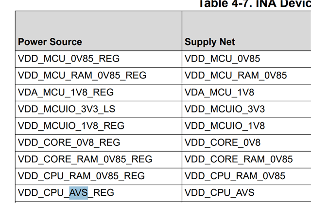

TI 团队大家好、
我有基于 TDA4VM-Q1 HS 的定制板、我会尝试启动电路板。
我参考了一些用于定制电路板启动的 TI E2E 参考、从中了解了 Pinmux、PMIC、DDR 和 UART 等相关更改。
我也希望在 k3-j721e-r5-common-proc-board.dts 文件和其他相关文件中获得 PMIC 相关代码支持。
我正在使用 PMIC TPS65941213 和 TPS6594111、负载开关 TPS22965 以及 LDO TLV73318。
请提供有关更新所需文件的指导或支持。

    该 EVM 还具有 TPS6594x。 就 PMIC 的自适应电压调节功能而言、您可以重复使用该节点。
    我假设 TPS6594x 馈送到 A72 aka 计算集群:
    VDD_CPU_AVS 稳压器的电路板设计是否与 EVM 类似?
    - Keerthy
    您好、Keerthy、
    感谢您的答复。
    根据以下链接、我的定制电路板中有相同的 VDD_CPU_AVS_REG 电源:
    e2e.ti.com/.../DRA829_5F00_TDA4VM_5F00_3Ph_5F00_Dual_5F00_Leo2.0_5F00_PDN_2D00_0C_5F00_v0.18.pdf
    -哈希尔。
    Harshil、
    然后、您可以使用与 EVM DTS 文件中相同的 DTS 节点。 无需更改 PMIC 的 AVS。
    - Keerthy
