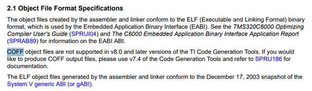

实际上器件型号是 C6657、器件型号列表中已经没有这样的选项。
为了与基于 C64x 的 COFF 格式的旧 libaray 兼容。
因此、需要最新的 CCS 版本、BIOS、编译器组合支持 COFF 格式的 C6657。
CCSV6 或更早版本?
    您好:
    CCS 版本不一定是密钥、而更重要的是编译器版本。 对于 COFF、请确保使用的不迟于 C6000 v7.4.x 版本的编译器。

    尊敬的 Tony Tang:
    对延迟深表歉意。 我在休假。
    请使用以下版本的 CCS、C66x CGT 和 BIOS。
    CCS: https://www.ti.com/tool/download/CCSTUDIO/12.8.1 (v12.8)
    CGT: https://www.ti.com/tool/download/C6000-CGT/7.4.24 (v7.4.24/v7.4.x 或更早版本)
    TMS320C6000 汇编语言工具 v7.4
    BIOS: Release_notes_BIOS_v6_46 (v6_46)
