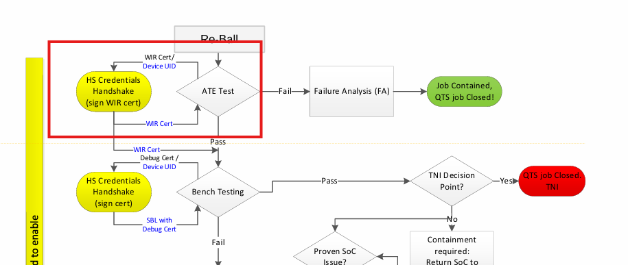

  2.  在 TI 端进行 ATE 测试或基准测试后、SoC 是否也可以返工?

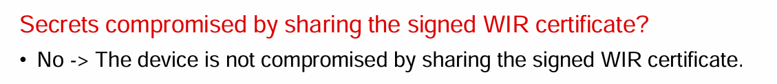

  3. 以下是一个有关“秘密泄露“的问题、TI 回复“否“: image.png
    1. 我们想知道、在使用 WIR 证书和 SBL 证书解锁器件后、是否可以读取机密数据、例如 OTP 密钥...
    3. 根据上述信息、解锁器件后、OTP 保险丝将被清除?

    1.) 我需要与安全领域的另一个期望交谈、他们直到星期一 13th。
    2.) 如果您询问是否返回了器件、并且 TI 用尽了所有方法来查找 故障、但器件似乎 通过了->器件是否能够返回给客户重新安装到电路板上并重试(假设未尝试新的 OTP 写入、并且使用了与原始 OTP 密钥相同的客户签名二进制文件)。   答案是肯定的。  ATE 和基准测试流程都不会改变器件与客户的接收方式。
    3.a) 使用签名的 WIR 证书时、OTP 密钥等机密数据将对 TI 保持隐藏状态
    3.c) 对于 OTP 保险丝、不可访问可能是比清除的更好的术语。  TI 将无法查看/访问 OTP 密钥、但如#2 中所述、客户仍可根据需要重新测试。  例如、不会永久擦除 OTP 密钥
    进一步扩展上面的#1:
    1.) WIR 证书由 DMSC/SMS_HSM 内核处理、以便通过 TrustZone 身份验证验证证书签名。  如果证书被验证为有效、则可以将其他内核连接到并允许运行 CCS 裸机测试。
