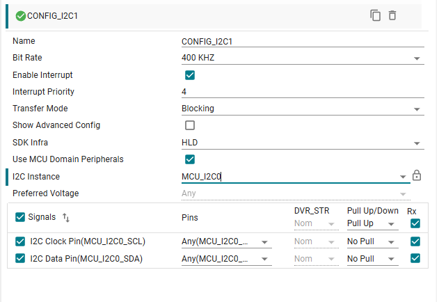

由于某些设计选择(现在无法更改)、我们必须使用一些 MCU 域外设。  R5F 内核是否可以在当前 MCU 和 SDK 11.02.00.24 上使用 MCU 域外设(例如 SPI、I2C、GPIO 等)? 我在 syscfg 中看到可以选择 MCU 域外设:
我查看了一个相关问题(3 年前)、在该问题上需要修补 SBL 以允许访问 R5F 和 MCU 域外设。 这种情况是否仍然存在? 此外、当不使用任何 MCU 域中断时、是否需要进行任何修改?
谢谢你

    它允许使用 MCU 外设 加密数据 、唯一的限制是 MCU 域外设不支持 DMA。
    此外、当您选择轮询/中断模式中的任何一种时、都不需要进行其他更改、因为对 SysConfig GUI 中的此下拉列表进行的更改只会自动生成下的文件 已生成\ 文件夹。 这消除了您需要的额外努力
    希望这有所帮助。
    我检查了一个相关问题(3 年前)、在这个问题上、需要修补 SBL 以允许访问 R5F、从而访问 MCU 域外设。 这种情况是否仍然存在? [/报价]
    情况已不再如此。 请尝试一下、并告诉我。
