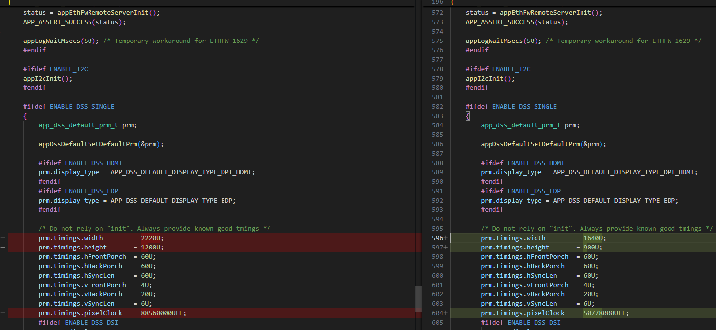

我正在寻找视频分辨率,但实际的 hFrontPorch 值没有被应用。
我预计为 60、但实际值为 136。 实际值比配置值高 76。
左侧是之前使用的分辨率、右侧是我要更改为的分辨率。
采用左侧配置时、会输出视频、但 hFrontg沿 比配置的值高 76。
配置正确时、视频无法输出。 hFront门 沿也是 76 高。
我在串行器中读取每个值。 当输出视频时、我可以检查 pclk 检测。 但当视频无法输出时、我无法读取 pclk 检测。
谢谢你。
    你(们)好
    我读取了错误的寄存器地址、因此 hFrontg沿 值更高。
    但我仍然有 pclk 检测的问题。 DSS 是否使用自己的内部计算来覆盖手动配置的像素时钟?
    谢谢你。
    尊敬的 Lee:
    嗯,它可能不只是与 hFrontPorch 有关,像素时钟甚至有变化,这个新的像素时钟是否支持在接收器?
    DSS 在像素时钟中实际没有太大作用、它仅根据提供的像素时钟工作。
    Brijesh
    你(们)好
    我已解决此问题。 此外、我还修改了 app_dss_dual_vout.c 文件。
