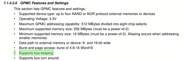

您好:
AM335x 的 GPMC_ADx 引脚是否具有总线保持器功能?
只要我在 TRM 和数据表中查看过、我就找不到任何描述。 我想它没有。
但我只是想确认一下、以防万一。

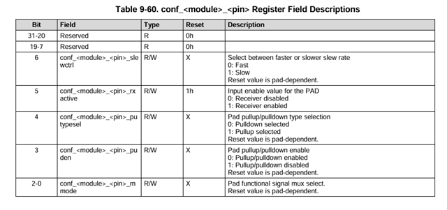

    您好、Oba、
    GPMC 引脚是多路复用/共享 LVCMOS 引脚。 它们通过焊盘配置寄存器进行控制、如果存在总线保持器功能、则会有一个位控制总线保持器(或总线保持器)以及上拉/下拉控制:

    嗨 Obata-San、
    它位于 TRM 中 的“总线保持“下 — 是的,它受支持。
