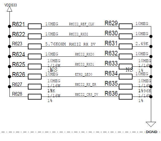

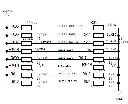

尊敬的专家:
您能否查看并确认下面有关我们工程中使用的两个 PHY 芯片组的自举电阻器配置的原理图?
目标配置:
  • DP83822A
  • PHY 地址:1 和 3
  • 接口:RMII
可以得出:
  • 第 1 个以太网 PHY 自举:地址 1
  • 第 2 个以太网 PHY 自举:地址 3
如果需要、我可以分享更多详细信息、以帮助验证电流自举电阻器是否正确。 如果您还能为每种配置推荐正确的电阻值、我将不胜感激。
我期待着你的答复。
谢谢您、
Moonil
    尊敬的 Moonil:
    是否有理由使用 10M Ω 电阻器? 我们通常建议保持开路、不使用 10M Ω 电阻器。
    另外、RMII_REF_CLK 的引脚是什么? 我们 PHY 上的时钟引脚没有搭接选项、因此无需将该网络连接到任何上拉/下拉电阻。
    否则、搭接看起来很好。
    j
