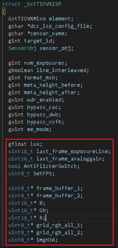

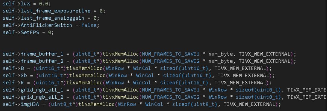

在 AM62A 中、我在_GstTIOVXISP 结构中添加了一些变量、如下面的所示
并将函数 gst_tiovx_isp_init 中的这些变量初始化为 black
现在我想在 TDA4VEN 中执行相同的操作、但 TDA4 中没有 gstreamer、如何实现_GstTIOVXISP 结构的相同功能?

    我的问题是:如何在 TDA4 中实现相同的结果? 请您提供帮助。

    它‘s gsttiovxisp.c、路径:edgeai-app-stack/edgeai-gst-plugins/ext/tiovx/
    尊敬的 王志立:
    您可以编辑目标上的文件。 它位于 TDA4VEN 上的同一位置(如果您使用的是 EdgeAI 版本)。
    编辑文件后、可使用以下命令重新构建插件:
    $ /opt/edgeai-gst-apps/scripts/install_gst_plugins.sh
    一节的 ISP 调优应用手册中介绍了如何重建插件  5.4.3 重建插件 。
