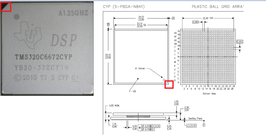

你好,对不起,我之前问了一个错误的问题。 我们想要验证的是顶部零件的形状。
请参见下图。
实际零件的左上角(红色框)未显示在您的工程图中。
您能解释一下原因吗?
谢谢你。

    您好、Young:
    角倒角用于指示第一个销的 A1 角方向/标识符。
    Betsy Varughese.
    “倒角“不会 显示在您的图纸上?
    您好、Young:
    实际零件的左上角(红色框)未显示在您的图纸上。
    我已经邀请了硬件专家、 他们可以在这一问题上更有效地帮助您。
    Betsy Varughese.
    您好、
    封装图中并不总是显示倒角。  仅显示对安装或热设计很重要的尺寸。
    Kyle
