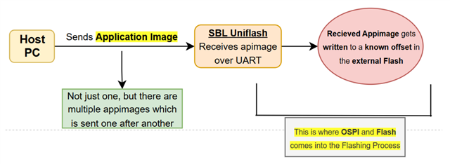

uart_uniflash.py 允许将二进制文件刷写到 EVM 上的闪存。 UART 用作将文件发送到闪存到 EVM 的传输接口或接口。 执行 uart_uniflash.py 脚本时、会启动一个多级过程以通过 UART 对外部闪存进行编程。 以下过程从闪存和 OSPI 角度进行。
    1.初始 UART 引导加载程序传输
    在 PC 上执行以下命令后、
      python uart_uniflash.py -p COM3 --cfg=sbl_prebuilt/am243x-evm/sbl_uart_uniflash.cfg
    会发生以下情况:
    • 该脚本会与目标器件建立串行连接。
    • 目标器件的 ROM 引导加载程序在 UART 引导模式下正在等待、该模式通过引导引脚进行配置。
    • 然后、该脚本使用 XMODEM 协议通过 UART 将 SBL UART Uniflash 引导加载程序发送到器件。
    • 然后将此 SBL 加载到内部 RAM、即 OCMC RAM 或 MSRAM。 到目前为止没有闪存参与。

        4.闪存编程操作
        对于.cfg 中的每个文件:
          --file=../path/to/app.release.appimage --operation=flash --flash-offset=0x80000
        会发生以下情况:
        • A.扇区擦除:
          • 针对目标偏移发出写入启用命令和扇区/块擦除命令。
          • 然后会轮询状态寄存器、直到进行中写入 (WIP) 位清零。
        • b.页面编程:
          • 数据通过 UART 从 PC 传输到器件。
          • 然后发出“写入启用“命令和“页面编程“命令。
          • 然后将数据写入闪存。
          • 系统会轮询状态寄存器、直到 WIP 位清除。
