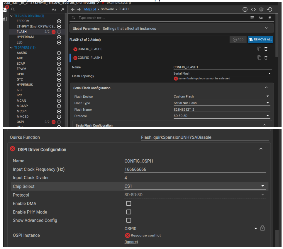

客户 使用 SysConfig 闪存工具执行了不同的测试、将标准 NOR 闪存连接到 AM275x FSS0 (OSPI0 ) 和 FSS1 (OSPI1)。 以下两种配置预计会被验证为正常、但由于某种原因而失败:
  • 当两个相同或非闪存时、S28HS512T 连接到 同一 OSPI - OSPI0 的不同片选
  • 当一个 NOR S28HS512T 存储器连接 到 FSS0、一个存储器连接到 FSS1 时(使用的两个 OSPI 控制器各只有一个 CS)
另请注意、如果一个闪存连接到 FSS0 OSPI0 端口、一个 HypeRAM 存储器连接到 FSS1 Hyperbus 端口、则配置成功。
根据 AM275x TRM 和数据表、客户知道 OSPI0 支持 4 个片选信号、OSPI1 支持 2 个片选信号以连接标准闪存。
AM275x FSS0 和 FSS1 是否存在任何已知的硬件或 SDK 限制、以支持连接到同一 OSPI0 或 OSPI1 模块的多个 OSPI 闪存?

    但我想回到我的初始问题、因为客户仍在问:
    为什么 SysConfig/闪存配置工具中的配置会失败 ( 错误:“sameFlashtopology cannot be selected“ ) 当它们映射 FSS0 的每个 CS0 一个 S28HS512T 闪存和 FSS1 的每个 CS0 一个 S28HS512T 闪存时?
    请告诉我这是否是一个错误、我 会向 SysConfig/闪存工具团队解决该问题?
    提前感谢!

    您好、
    这不是工具错误。
    这就是它应该是的样子。
    当前支持的是 FSS0 + OSPI0 和 FSS1 + Hyperbus。
    Vaibhav
    你好、Vaibhav、
    由于客户已经从可用的 AM275x 文档(数据表和 TRM)中了解(我也是如此)、OSPI1 不仅支持 HyperRAM、还支持标准 OSPI 协议/接口、 您能否详细介绍 OSPI1 主机不支持 OSPI 协议的原因。
    这与 AM275x 数据表和 TRM 指定为 OSPI1 支持的特性 — SoC OSPI1.OSPI 专用 引脚+互斥(通过 OSPI1 IP 电平多路复用器)HyperBus 和 OSPI 协议相矛盾。
    问:您的结论实际上是否基于一些重要的 AM275x MCU+SDK OSPI1 驱动器限制 — 尽管具有硬件功能,但不支持 OSPI 模式?
    提前感谢您帮助我们了解!
    Anastas Yordanov
    尊敬的 Anastas:
    问:您的结论实际上是否基于一些重要的 AM275x MCU+SDK OSPI1 驱动程序限制 — 尽管具有硬件功能,但不支持 OSPI 模式?   [/报价]
    您在此处的理解是正确的。 目前不提供软件支持。
    Vaibhav
