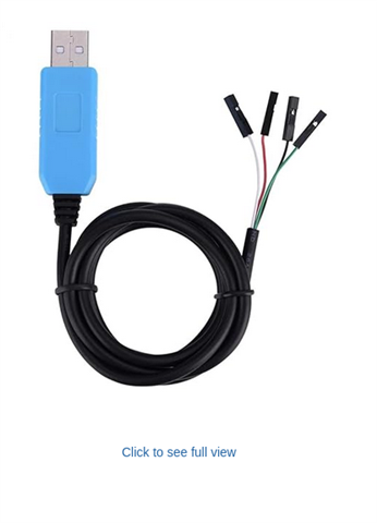

    您必须将串行转 USB 转换器连接到这些引脚、然后将转换器的 USB 端连接到 PC、以便主 uart2 显示为/dev/ttyS4 节点。 您能验证一下吗?
    这是串行转 USB 转换器。
    Gokul Praveen
