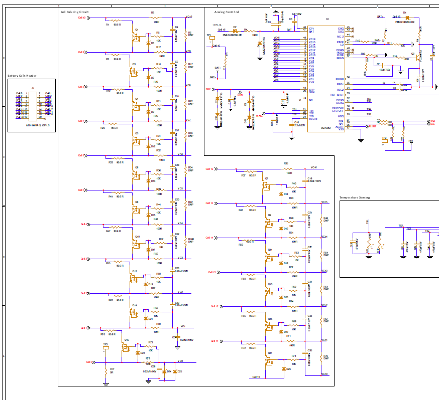

1、待机模式电流测量问题
  • 进入时的状态 待机模式 、MCU 显示 间歇性错误电流读数 。
  • 该图形会一致重复:
    • 0A 标准外设 5 秒
    • 100mA 又了解了 第 6 秒
    • 返回 0A 又了解了 第 7 秒
  • 尽管:
    • AFE 电流‑检测输入 SRP 和 SRN 都在 0V
    • 待机期间不存在实际负载或电流路径
2、开路‑线测试电压异常
在‑Ω 开路测试期间、特别是在以下情况下 电芯 3 断开连接 、MCU 报告不一致的电压:
MCU 报告的值
  • 对于第一个~10 秒:
    • 电芯 3 = 0V
    • 电芯 4 = 6V
  • ~10 秒后:
    • 第 3 单元突然跳到 60V
    • 电芯 4 保持在 6V
手动万用表测量(实际电池值)
  • 最大电压 电芯 3 使用万用表:
    • 电压会发生变化 60 V 返回到 0 V
  • 两端的电压 电芯 4 保持恒定 6V
观察结果:
出现异常 60V 尖峰 仅在 AFE/MCU 通道中 、不在物理电池终端上。
实际电芯电压保持正常。

    我检查了 SRP/SRN 波形、并观察到存在感应噪声。 我尝试了多种方法来通过调整 RC 滤波器来尽可能降低此噪声、但我无法获得显著改善的结果。  稍后我们观察到 、使用 DSO 探头(差分或无源)本身探测 SRP/SRN 会引入额外的噪声、从而导致测量期间的电流读数错误。 由于这种行为、SRP/SRN 波形无法可靠地用于分析、因为它们始终显示 mV 范围内的噪声。
    下一步、我将 SRP 和 SRN 引脚短接并再次执行测量。 即使在这种情况下、器件仍然报告的电流读数小于 1A。我们 想知道这种噪声产生的位置。
    我还在‑Ω 开路条件下连接了电芯‑3 电压波形。 我们观察到、在电芯‑3 上连接万用表或 DSO 探头时、MCU 会报告电芯‑3 电压从大约 60V 切换 至 0V 。同时、电芯‑4 上的电压保持在 6V 不变 。共享波形对应于这种观察到的情况。
    您能否提出这些观察结果或任何建议的解决方案的可能原因?

    是的、我们在配置中禁用了 SLEEP 模式。 请找到随附的配置文件以供您参考。
    BQ769x2_SetRegister (PowerConfig、0x2C90、2);
    你好、Ijas、
    配置文件显示默认情况下启用睡眠模式。 我相信,由于睡眠模式,嘴唇会出现。 5 秒后、当睡眠模式唤醒以执行测量时、可能会在系统中引入噪声。
    您在 CC1 上看到相同的嘟嘟声吗?
    Michael
    已注意。 我正在研究睡眠模式的行为、并检查是否在 CC1 上观察到相同的双唇。 我将很快更新结果。
