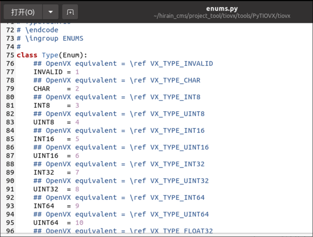

尊敬的 TI 工程师:
我遇到了内核封装算法时如何选择输入类型的问题。 我的输入包含几个。 使用 float32 数据记录数组的 txt 文件。 我想知道要使用什么数据类型进行定义、或者 TI 建议使用什么输入方法。 如果有类似的情况,我非常感谢它!期待您的迅速答复。
kp1.txtdescr1.txt

    您好、
    我想您可以从文本文件创建二进制文件、然后使用用户数据对象将此二进制文件传递到节点、然后可以解析此二进制文件以返回文本文件的内容。 这是一种方式。
    另一种方法是、由于此文本文件存储在文件系统中的某个位置、您可以在用户数据对象中提供文本文件 的路径、然后从此路径读取节点中的此文件。
    Brijesh
    您好 、Brijesh、
    感谢您的答复。 我想我理解你的意见。 下图中是否显示了类型的 BIN 文件? 您能提供这种类型的输入演示吗? 如果可能、我将非常感谢。 谢谢!
    尊敬的 Teng:
    是的、在 Vision Apps 中有许多使用用户数据对象类型的示例。 一个示例是多摄像头示例、使用用户数据对象将摄像头的 DCC 二进制文件提供给节点。
    Brijesh
