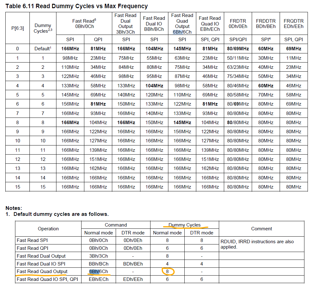

    据我所见的数据表的内存  IS25LP128F 它支持高达四通道 SPI 内存接口(在内存数据表中称为“QPI"模式“模式)模式)。 为了使 AM62x ROM 能够支持四路 SPI 模式、在 ROM QSPI 引导操作之前、存储器的非易失性 QE 位应在出厂时编程为高电平。 请注意、AM62x ROM 本身不支持对 QE 位进行编程以在 QPI 模式下设置存储器。

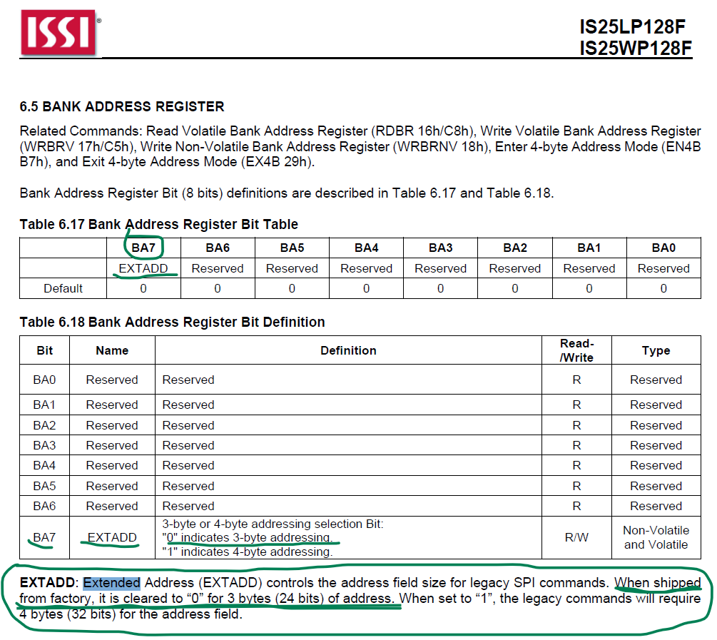

    为了使  IS25LP128F 符合仅支持 3 字节地址模式的 AM62x ROM、 应将此 NOR 闪存(作为非易失性选项)设置为仅在 3 字节地址模式下工作。 这个特定存储器的大小为 128Mbit (16MB) 这一事实意味着 3 字节地址足以覆盖 整个存储器地址范围。
    请参阅以下 IS25LP128F NOR 闪存摘录:
    从上面的表注可以看出、出厂时存储器组地址寄存器 EXTADD 位会清零到 0b0、即默认情况下与 AM62x ROM 兼容。

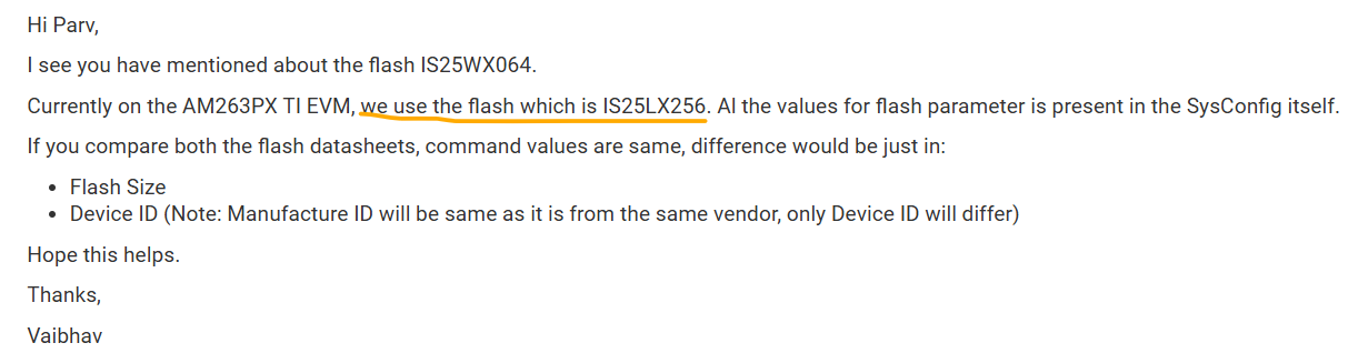

    关于 IS25LP128F 非易失性 QE 特性和 RESET 引脚可用性、存在以下选项:
    采用 8 引脚封装、是选择闪存的终极选择、可实现 AM62x ROM 兼容性 在 QSPI(最快)引导模式下 将是 Q-Option、这意味着闪存的顺序中将非易失性 QE 位设置为高电平。
    对于低速读取非 QSPI 引导模式 AM62x ROM 引导、例如 以标准 SPI 模式 1s-1s-1s(以 50MHz 速率运行、速率为 6.25Mb/s) 引导)引导、 标准 (J) 选项就足够了。
    与 非 8 引脚封装  在某些用例中、可能是一个更好的选择 备选案文 P. 这是因为 16 引脚或 24 焊球封装中提供了一个专用的 RESET#引脚、因此可在热复位/重新启动时应用对存储器易失性寄存器位的复位。 如果在自定义引导加载程序 (SPL) 或应用程序中修改了某些易失性位、硬件复位将在 AM62x ROM 重新启动时恢复正确的初始状态。
    另请参阅以下摘录的主题:  AM62L:OSPI NOR 闪存兼容性 — 处理器论坛-处理器 — TI E2E 支持论坛、这是 IS25LX256 的 AM62L ROM 代码支持示例。
