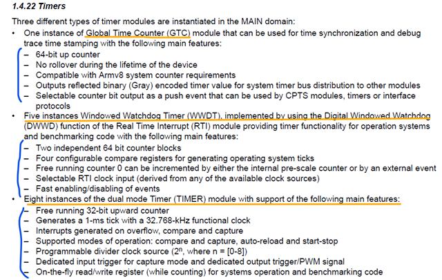

我有一个客户正在考虑使用 AM625SIP 进行新设计。
目前、他们正在计划在 A53 和 M4F 上使用 RT-Linux 或使用裸机、并对 MAIN 域和 MCU 域之间的外设模块差异有疑问。
问: 如果使用计时器外设、特别是捕获功能、假设每个计时器以相同的频率运行、MAIN_Timer 和 MCU_TIMER 模块之间是否存在任何性能差异?
问: 不同的 CPU/总线/操作系统可能导致的延迟和抖动是否存在差异?
问: 对于在特定情况下应使用哪种计时器模块、有什么建议吗?
Michael
    您好、Michael:
    感谢您的查询!
    我们根据 AM62x TRM 的章节简介/部分、器件主域/部分、计时器和部分、器件 MCU 域/部分、MCU 计时器进行比较
    主计时器:                                                            MCU 计时器:
    如图所示:

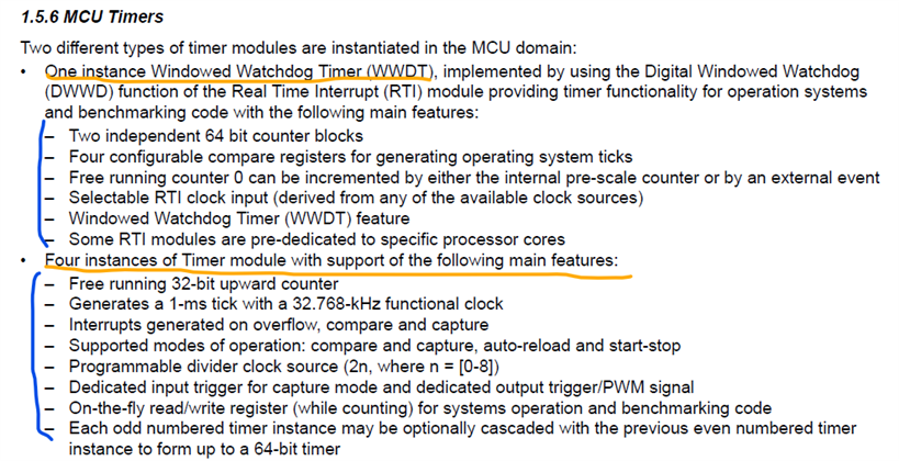

    MCU 域中有 4 个双模 (DM) 计时器 (MCU_TIMER0-MCU_TIMER3)、与主域中的 8 个 DM 计时器 (TIMER0-TIMER7) 具有相同的功能 (CAP +比较/PWM)。
    [引用 userid=“668281" url="“ url="~“~/support/processors-group/processors/f/processors-forum/1614009/am625sip-main-and-mcu-domain-timer-peripheral-module-differences 问: 关于在特定情况下使用哪种计时器模块、有什么建议吗?
    主机处理器(分别是主 Cortex-A53 和 MCU M4F)可在最短延迟下访问 8 个 主计时器和 4 个 MCU 计时器。 与主 DM 计时器相比、MCU 域 DM 计时器可以配置为与任何主域生成的复位隔离。 我还认为 4 个 MCU 计时器可以与 主电源模式转换隔离(例如,主电源转换到深度睡眠状态,但 MCU 继续在正常电源下运行)。 与主域的 8 个 DM 计时器相比、4 个 MCU 计时器 I/O 电源轨由 AM62x VDDSHV_CANUART 供电、当应支持部分 IO 低功耗模式时、该 VDDSHV_CANUART 连接到常开型电源。 因此、MCU_TIMER 对于主要计时器的主要优势是其是否符合 FFI(无干扰)设计实现和安全关键型概念的要求。 同时、主域提供了更多选项来实现与 eCAP、eQEP 和 ePWM 子系统(这些子系统未在 AM62x MCU 域中实例化)的时间捕获和脉冲模式生成 I/O 接口。  可以选择将 4 个 MCU 计时器级联 、从而形成一个 64 位计时器。 主 8 双模计时器没有此选项。
    MAIN 域中有 5 个窗口化看门狗计时器 (WWDT)、MCU 域中只有一个 WWDT。 主 WWDT 具有事件的“FAST 启用/禁用“选项、而 MCU WWDT 没有该选项。
    主计时器和 MCU 计时器之间的硬件集成也存在其他差异(时钟,复位,硬绕回请求 — IRQ、DMA)。 有关更多信息、请参阅 AM62x TRM 的模块集成/计时器模块一节。
