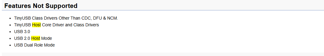

AM261x 支持主机模式吗?
SDK 文档说不受支持。 (下图)
但我们也有一个介绍 True Host USB 实现的应用手册:
www.ti.com/.../sdaa138.pdf
是否可以为我澄清这一点?
我们是否有任何示例可供分享?
Simeon
    尊敬的 Simeon:
    AM261x 中的 USB 硬件支持 USB 器件模式和 USB 主机模式。
    当前的软件驱动程序仅支持 USB 器件模式、而不支持主机模式。
    您已链接的应用手册通过探测 USB VBUS 线路、通过硬件机制“启用主机检测“。 这并不意味着启用“USB 主机本身“。 默认情况下、AM261x 上的 USB 不会探测 USB VBUS 线路、以查看 USB 器件是否连接到主机。 应用手册阐明了可启用此功能。
