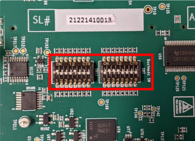

    • 将引导模式配置为无引导模式。

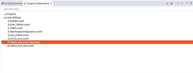

    • 启动目标配置

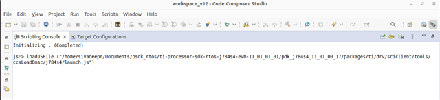

    • 使用以下命令启动初始化脚本:
      js:> loadJSFile (/home/sivadeepr/Documents/psdk_rtos/ti-processor-sdk-rtos-j784s4-evm-11_01_01_01/pdk_j784s4_11_01_00_17/packages/ti/drv/sciclient/tools/ccsLoadDmsc/j784s4/launch.js)

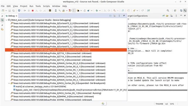

    • 在 Debug 视图中、右键点击所需的 C7x 内核、然后选择 Connect Target。
    • 将可执行文件加载到所选的 C7x 内核中。

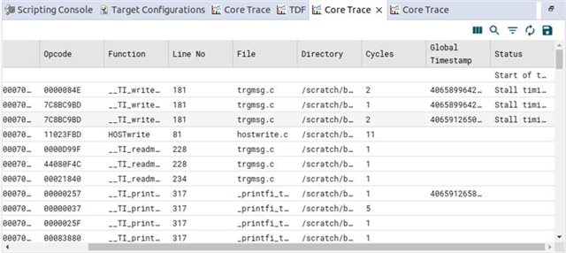

    • 从菜单栏中、导航至:
      Tools→Code Analysis→Core Trace、然后根据需要配置跟踪设置。
    • 运行 C7x 内核。
    • 执行完成后、暂停内核、然后停止从 Core Trace 窗口中捕获跟踪以分析收集的跟踪。
