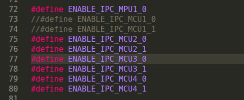

    [quote userid=“695460" url="“ url="~“~/support/processors-group/processors/f/processors-forum/1637955/am69a-j784s4-am69a-psdk-rtos-11-02-building-r5f-custom-firmware 在 J784S4 上、在部署标准 vision_apps Linux+RTOS 固件后、MCU4_0 和 MCU4_1 (MAIN_R5FSS2_0 和 MAIN_R5FSS2_1) 是否可用于自定义 FreeRTOS 固件? vision_apps 构建标志包括 BUILD_CPU_MCU4_0 和 BUILD_CPU_MCU4_1、这表明 TI 固件可以声明它们 — 但我想将其用于自定义固件,并可能完全使用不同的 RTOS、例如 Zephyr 或 nuttx。 如果已声明、则哪些 R5F 内核(如果有)可在标准 Linux+RTOS 配置中免费使用?
    我可以给出关于 RTOS SDK 的建议、您必须在 sdk_builder/vision_apps_build_flags.mak 和 vision_apps/platform/j784s4/rtos/common/app_cfg.h 中进行更改
    为要用于自定义固件的内核禁用构建和禁用 IPC。

    感谢您的答复 Gokul、
    根据您所说的、这是否意味着我可以为所需的内核禁用 IPC、并且仍然能够使用完整的视觉/AI 硬件加速器?
    最好禁用哪些内核、或者禁用哪些内核很重要?
    尊敬的 Daniel:
    您说过、这意味着我可以为我想要的内核禁用 IPC、并且仍然能够使用完整的 VISION/AI 硬件加速器?
    您可以通过这种方式禁用内核。
    视觉加速器会映射到特定内核、如果禁用这些内核、则无法使用这些内核。
    加速器->核心映射
    VPAC0 -> MCU2_0
    DMPAC -> MCU2_1
    VPAC1 -> mcu4_0
    C7x MMA(对于 ai)->所有 4 个 c7x 内核。
    GPU、编解码器-> A72
