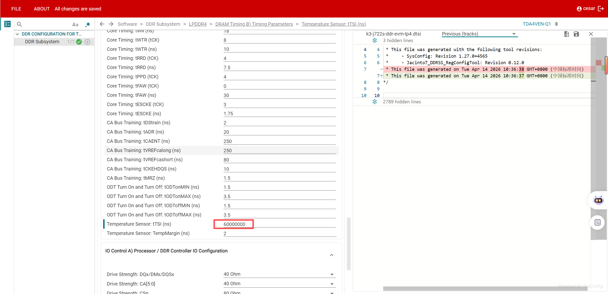

您好、
如何禁用 DDR 的定期序列功能:
在 DDR 配置中、无法直接将其关闭。 您能告诉我可以关闭哪个特定的寄存器吗?
DDRSS.LPDDR4.SYSTEM_Cfg_PERIODY_TRAIN =“是“;
2.温度传感器:tTSI (ns)
修改该值后、右侧寄存器的值没有变化
Cesar
    您好、
    1) 我们不支持在 TDA4 器件上禁用定期培训。 需要定期培训才能支持数据表条件。
    2) 该工具当前不支持 J722S 器件 (TDA4VEN) 的 DRAM 温度轮询。 可以添加支持。 请注意、DRAM 温度轮询需要软件交互才能更新刷新率。

    您好、
    如前所述、J722S DDR 寄存器配置工具(版本 0.12.0 或更早版本)不使用参数 tTSI 、因为 MR4 的定期读取被禁用。
    我也 看不出它如何与您的系统在 32 秒后自动重新启动相关。
