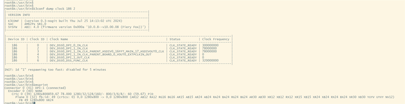

    您能否检查“k3conf dump clock 1862“的输出?
    如果该分辨率低于 165MHz、则非标准分辨率不应成为问题。
    尊敬的 divyansh:
    我已转储时钟数据、如下面的屏幕截图所示。 它似乎低于您提到的值。
    尊敬的 Zijian:
    如果您的面板能够在 BT656 模式下接收该高电平时钟、那么 SoC 侧不应该有问题。 虽然一个免责声明:这个决议还没有经过测试 bt656,但我没有看到任何这样的 SoC 侧限制。

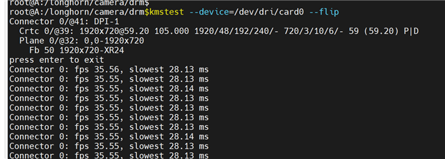

    感谢您的回答。 我还有一个问题想问您。 如果您以前遇到过类似的问题、您能指导我如何修复此错误吗?   实际上、我以 30fps 的速率将图像格式设置为 1920x720、但在使用 kmstest 进行调试期间、我发现帧速率为 35.56fps。 这可能是什么原因? 问题可能在哪里?

    您使用哪种模式? 是正常 DPI RGB888 还是 BT656 逐行模式、还是尝试配置 BT656 隔行扫描模式?
    你好
    我使用  BT656 渐进模式

    在 BT656 模式下、渐进模式需要使像素时钟加倍才能传输相同数量的像素。
    请查看以下参考:
    .clock = 87141,				    //3920*741*30/1000=87141 kHz
    .hdisplay = 1920,
    .hsync_start = 1920 + 0,
    .hsync_end = 1920 + 0 + 80,		//CVT-RBv2
    .htotal = 1920 + 0 + 80 + 0,	//1920+2000=3920
    .vdisplay = 720,
    .vsync_start = 720 + 10,
    .vsync_end = 720 + 10 + 0,
    .vtotal = 720 + 10 + 0 + 11, 	//741
    这种高分辨率不能在 BT656 渐进模式下以 60fps 运行、因为它超过了 165MHz 允许的最大像素时钟。
    请注意、驱动程序强制在驱动程序中设置 HFP=HBP=vsw=0、因此所有消隐参数都应分布在其他沿值本身中、否则您将遇到较低的 fps。 这一点无关紧要、因为此 SoC 上的 BT656 仅适用于 嵌入式同步。
