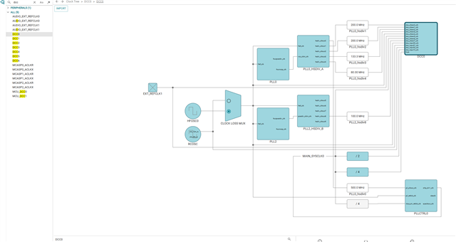

在对 AM62AX 使用时钟树工具时、我无法找到相应的用户指南。 下面唯一可用的版本适用于本地安装版本、而不适用于基于 Web 的版本。
www.ti.com/.../CLOCKTREETOOL
在哪里可以找到基于网络的工具的用户指南? 具体来说、现在我要通过 CTT 查找已知时钟的相应 DCC 实例。

    对于 AM64 和 AM62 系列器件、没有时钟树工具 (CTT) 用户指南。
    但是、如果您有任何问题、我很乐意为您解答。
    具体而言、现在我要通过 CTT
    查找已知时钟的相应 DCC 实例
     工具界面左上角有一个搜索选项。 您可以在此处输入 DCC 等外设。
    这将筛选左侧导航菜单、以便仅显示包含搜索条件的实例。
    选择 DCC 以查看其时钟连接。 以下示例图适用于 DCC0:
    或者、通过左侧导航菜单、 您可以选择要查看其相应 DCC 的外设。 然后、您将获取包含 DCC(如果已连接)的外设扇出。
    只有少数外设连接到 DCC。主要连接是 PLL 输出分频器 (HSDIV) 等时钟源和其他时钟源作为时钟输入。
