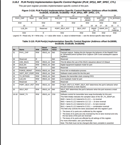

尊敬的 TI 专家:
客户正在处理 C6655、并使用 SRIO 将 C6655 与 FPGA 连接。
客户目前正在调试 DSP 和 FPGA 之间的通信。 初始化后、可能会出现通道错位、因此需要在两侧进行同步的多次重新训练。
客户想知道 SRIO 模块有哪些复位方法 有何影响? (Re 初始化整个模块可能需要很长时间,因此很难控制两侧之间的同步)
