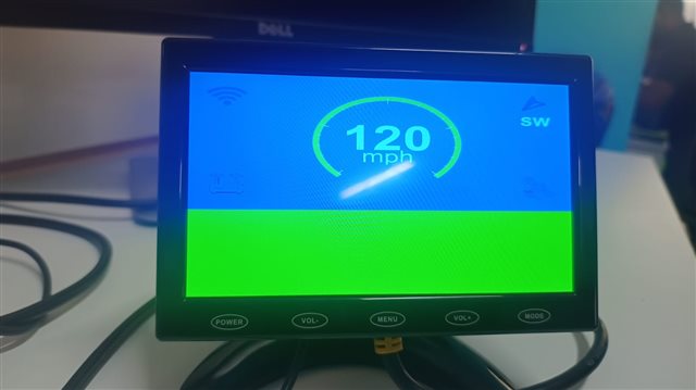

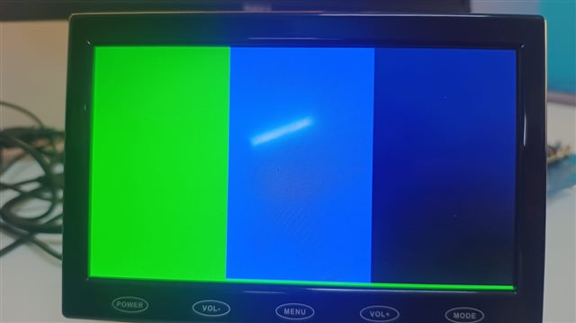

    现在、我们能够检测到 HDMI、发现问题是 tildc.ko、需要等待 si 驱动程序加载、之后如果我们吸入它、它将正常工作、我们可以在 LCD 上看到数据。
    现在新的问题是,颜色似乎是错误的不确定是否有任何内核驱动程序修复了这一点,在我们的 dts 文件中,我们必须设置交叉,因为它是 24 位 RGB 接口
    下面是我们如何在屏幕上获取数据的图像、
    带交叉:
    带直向、
    下面是 DTS 设置:

    在我们的 DTS 文件中、我们必须设置交叉、因为它是 24 位 RGB 接口接口
    不确定我是否明白、交叉设置可解决您的问题?

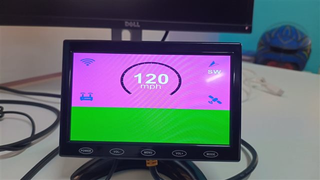

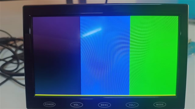

    否、屏幕显示为 pinkish。
    预期输出是多少? 蓝色的、其中您没有指定 蓝红色布线=“交叉“?
    否、屏幕显示为 pinkish。 低于预期值和预期值、
    预期:
    我们得到的是、
    您得到的是“交叉“、“右移“或两者兼有之?
    [引述 userid=“525798" url="“ url="~“~/support/processors-group/processors/f/processors-forum/1634342/am3358-tilcdc-drm-failure/6305537
    我们得到的是、
    [/报价]
    这是与交叉。

    尊敬的 Divyansh:
    看起来我们 root 导致了这个问题、似乎 AM3358 以 RGB565 格式发送数据、当我们以 16 位格式填充数据时、可以正确显示数据。
    在哪里可以查看驱动程序代码、或者可以更改任何参数以设置为 24 位数据、RGB888 格式?

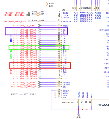

    尊敬的 Chandrashekhar:
    我不确定您是否看到此器件勘误表、请告知我此勘误表是否有帮助: https://www.ti.com/lit/er/sprz360i/sprz360i.pdf (第 3.1.1 节)

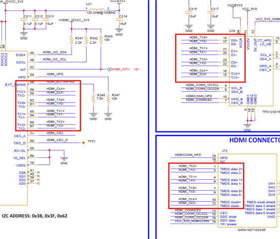

    您是指在硬件中、我们需要实际切换行以匹配您的勘误表? 您能查看原理图上我分享的内容吗? 我想我们遗漏了一些东西。
    尊敬的 Chandra:
    是的、您需要更改硬件中的数据线路路由。 请检查我们 EVM 上使用的以下布线:
    您好、
    根据勘误表如果我继续、如果我们忽略、仍然可以使用 16 位数据输出、低位颜色正确、从 Am3358 中我们将其配置为交叉、BGA888 数据将输出
    Data7 到 Data0 = Blue7 到 Blue0
    Data15 至 Data8 = Green7 至 Green0
    Data23 到 Data16 = Red7 到 Red0
    尊敬的 Chandra:
    不可以、仅仅忽略 LSB 数据线不能解决问题、因为需要移动这些线路。 请检查 BeagleBone Black 原理图中的 16 位参考实现: https://github.com/beagleboard/beaglebone-black/blob/master/BBB_SCH.pdf
    我仍然仅使用 24 位帧缓冲区运行、 BeagleBone 为 16 位帧缓冲区。
    尊敬的 Chandra:
    即使在启用了交叉标志的 24 位 RGB888 下运行、也需要以下连接路由:
    DATA[15:11]=> LCD[R7:R3]-> LCD[23:19]
    DATA[10:5]=> LCD[G7:G2]-> LCD[15:10]
    DATA[4:0]=> LCD[B7:B3]-> LCD[7:3]
    但目前 在您的设置中、Data[23:16]包含指向 LCD 红色部分的所有 3 种颜色的 LSB。
    芯片勘误表似乎让我们重新设计了电路板。 不确定我们是否可以在 tilcdc_crtc 文件中修复此问题、在该文件中我们会写入每个像素数据。 驱动程序中是否有任何修复? 我们的新电路板平均进行硬件修复。
