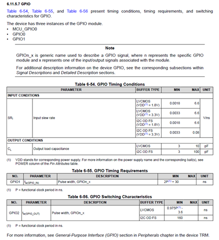

您能否说明 AM6442 支持的最大 GPIO 切换频率? 是否存在任何基于时钟配置的限制

    请分享用例。
    GPIO 的切换频率取决于用例和、加载和软件。

    你好  Rubigaa
    请参阅处理器数据表的以下部分
    Sreenivasa.

    该用例不是生成连续的高‑速度时钟、而是要了解 AM6442 上用于调试和控制的 GPIO 切换频率的实际和支持限制。
    我们知道 GPIO 切换频率取决于软件执行路径和 CPU/系统负载。 我们的目的是了解 AM6442 系统 GPIO 的典型或建议的最大实际切换频率。

    对于用例、我怀疑切换频率取决于软件。
    支持的最小宽度是数据表的一部分并在上面添加。
