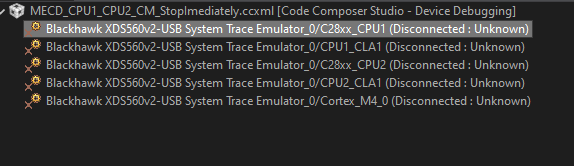

您好:
我最近购买了 TMDSEMU560V2STM-U 调试器、这是 Texas Instruments 网站上针对 TMS320F28388D 建议的。
遗憾的是、我无法成功启动调试会话。
在目标配置中、我选择了正确的连接类型和正确的器件。  我还更新了应用程序的项目属性
我正在尝试进行调试、以便他们使用正确的调试器。 运行 Test Connection 后、所有测试都会成功完成。
但是、当我启动调试会话时、调试器几乎立即断开连接并进入随附屏幕截图所示的状态。
我的硬件设置为:
  • TMDSCNCD28388D
  • TMDSHSECDOCK
  • TMDSEMU560V2STM-U
此外、在评估板上、我设置了一个 S1:A =关闭
目前、我怀疑可能存在一些配置问题、因为断开连接几乎在启动调试会话后立即发生。
我是否错过了任何所需的硬件设置、跳线配置或软件设置步骤?
非常感谢您的支持。
Wilko
    尊敬的 Wilko:
    您使用的是哪个版本的 CCS? 根据屏幕截图、您似乎所使用的是基于 CCS 优先级的较旧版本(12.x 及更低版本)。 请注意、此版本已过时、不再受支持。 我建议改用最新(和受支持)的 CCS 20.5.0 版本。

    我使用的设置与 CCS 12.8 相同:
    我能够将程序连接和加载到 CPU1、并顺利连接到 CLA1:
    您是否使用默认的启动 GEL 文件? 如果您在 CCS 中创建了目标配置 ccxml、则应该使用默认值。 这就是我所做的。
    、因为在启动调试会话后几乎会立即断开连接。
    发生这种情况时是否有任何错误消息?
    Ki
