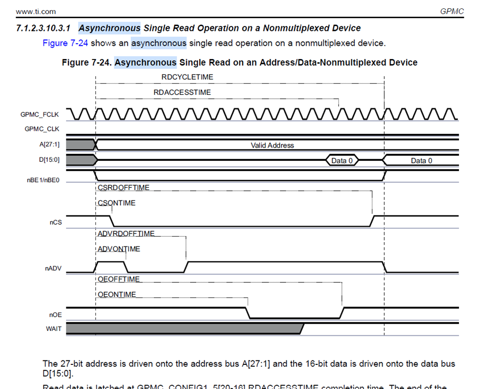

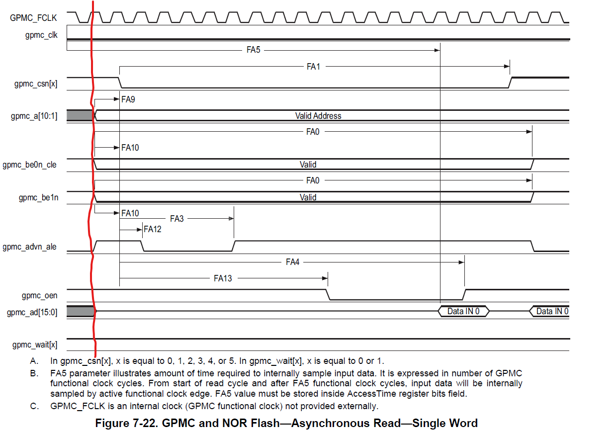

以下内容来自数据表、我认为 FA5 的起点很奇怪。
我认为 FA5 的起点应该与 FA9 和 FA10 的起点相同、如下图中的红线。 这种理解是否正确? (TRM 看起来有正确的时序)
2.
我认为 FA5 是指读取数据的锁存点。
但我在数据表中找不到相应的设置/保持时间。 数据表中是否提供这些值?

    [报价 userid=“6840" url="“ url="~“~/support/processors-group/processors/f/processors-forum/1633462/am3352-am3352-gpmc-async-read-timing-setup-hold-for-data-latch ](TRM 看起来时序正确)
    您能说出您所指的数字标题吗? 谢谢!

    你好
    以下内容来自 P643
    今天、我收到了一封来自客户的电子邮件、他们将使用多路复用模式而不是非多路复用模式。
    因此、我们应参考下面的时序图。
    Oba
    你好、Oba-San、
    感谢您的详细阐述。
    是的、您是对的、对起点有点困惑。 FA5 的优点用脚注 B 和其他几个位置描述。
    TRM 和 DS 图的主要区别在于、TRM 显示控制器的内部功能、而 DS 显示在 SoC 引脚上测量的表征值。 通过 TRM 图、可以更好地了解 GPMC 的工作原理以及如何设置寄存器。 DS 还提到了寄存器、但也提到了特定 SoC 的确切时序值。
    我认为 FA5 是读取数据的锁存点。
    GPMC 在 FA5 时开始读取数据引脚、并一直持续到 FA4 时间。 如 TRM 图所示、这两个参数都是可调节的。
    Stan
    您好、Stan、
    FA5 的起点尚不明确。
    脚注仅显示“从读取周期的开始“、但未提及读取周期的开始位置。
    它在哪里?
    Oba

    尊敬的 Oba:
    您是对的、TRM 图更准确。 FA5 从读取周期的开始处开始。 从软件发出读取命令后、读取周期从 FCLK(内部)的上升沿开始。
    FA5 是 TRM 图中的 RDACCESSTIME(寄存器设置)。
    Stan

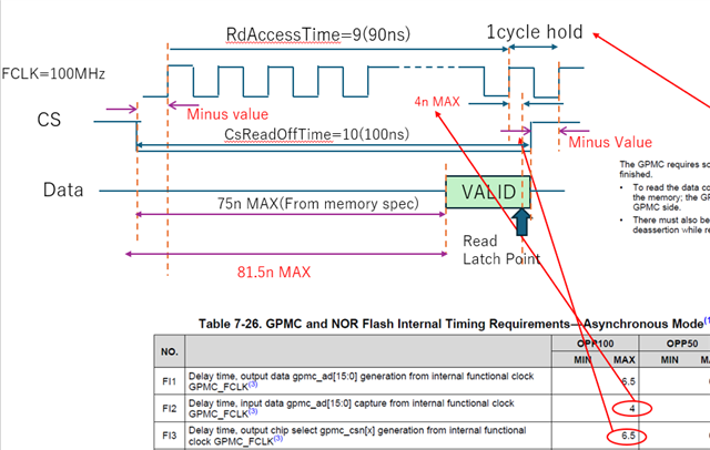

    您好、Stan、
    我反复阅读 TRM 和数据表。 下面的 ppt 文件是我对读取访问的设置/保持时间的理解。
    CS 下降至数据连接存储器的最大有效时间为 75ns。
    那么我认为 RdAccessTime = 9 和 CsReadOffTime=1 是很好的配置。
    这种理解是否正确? 您能看一下计时示意图吗?
    e2e.ti.com/.../GPMC.pptx
    Oba
    您好、Oba、
    RdAccessTime = 9 看起来不错。
    1 个时钟保持时间与 OEOFFTIME 相关。 通常、最好在 NOE 发布后的 1 个时钟发布 CS、但这主要取决于存储器要求。
    Stan
    您好、Stan、
    关于 OE 和 CE 关系、我将检查存储器规格。
    我认为我们仍然需要 FI2 和 FI3 的最小值、它们的最小值是多少? 0ns?
    Oba
    您好、Oba、
    遗憾的是、如果缺少一个值、则表示此参数尚未表征。 已表征了最坏情况(最大值)延迟、应在计算中使用该值、因为这是保证值。
    Stan
    您好、Stan、
    但是、如果  FI2 具有较大的负值、则建立时间可能不够
    如果  FI3 具有较大的负值、则保持时间可能不够。
    我认为、没有办法知道配置的时序是否足够或没有最小值。
    怎么想呢?
    小畑聪
    你好 Obata-San、
    我认为这不会有负值。 所有 IO 信号 A 与 FCLK 同步。 延迟可能会因芯片中的传播延迟而引起。
    请注意、如果需要、CS 可以通过 CSONTIME 和 CSRDOFFTIME 寄存器位延迟(例如 1 个 FCLK)、如 TRM 图所示。
    Stan
