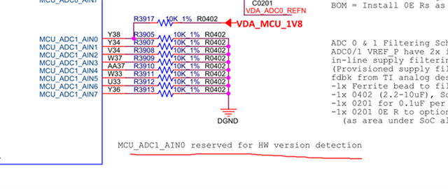

    尊敬的 TI 专家:
    我们知道读取 MR5 寄存器来区分 DDR 可能是一个挑战、因为这将涉及大量 DDR 初始化内部修改。 我们正在考虑与客户一起解决问题。 客户在设计电路板时、他们实际上保留了一个额外的 MCU_ADC1_AIN0 专用于硬件版本检测。
    请问您是否可以利用这个额外的 ADC 来区分不同的 DDR、对此您有一些建议吗?
    Kevin
    客户通常使用 GPIO 获取电路板版本信息、同样可以应用于组装选项(DDR 制造商)。  也可以选择 ADC 输入、不确定是否需要/需要哪种类型的初始配置才能启用 ADC。  由于 DDR 配置在引导过程中非常早、因此需要读取很少需要配置的东西。
