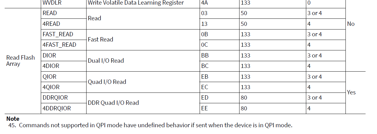

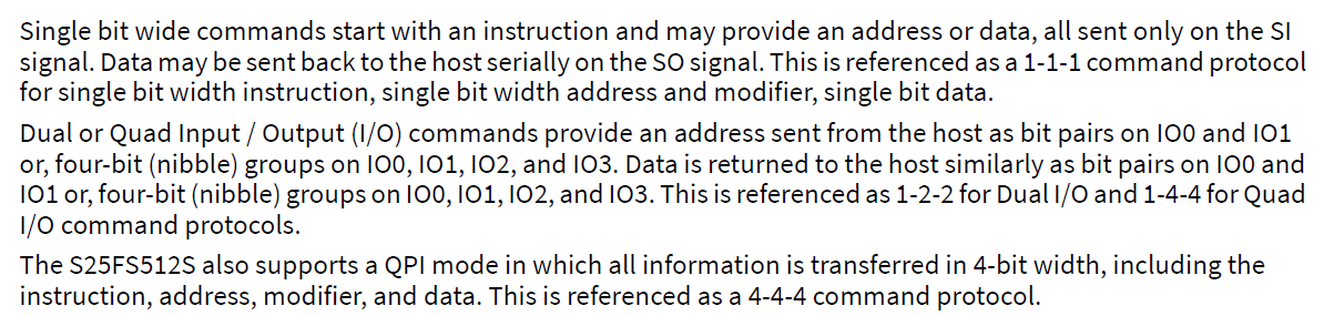

本地客户希望为其 AM620-Q1 器件更改 QSPI NOR 闪存。
新的闪存器件 S25FS512S 支持双 I/O 命令协议的 1S-4S-4S、但不支持 6B 命令。
客户想知道此工作是否良好、使用 SPI 引导模式进行引导、然后通过软件切换到 QSPI 1S-4S-4S。
您会帮助检查以下问题吗?
  1. 如果这个想法是在 AM620-Q1 庆祝吗?
  2. RTOS/Linux SDK 中的 TI QSPI 闪存驱动程序是否可以支持这种新的闪存器件?
  3.  TI 是否有类似的闪存器件驱动程序可供参考?
非常感谢!
