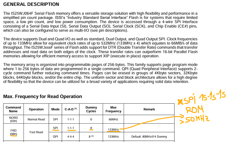

     ISSI IS25WJ064F 数据表部分:

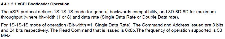

    和 AM64x、TRM 初始化一章、第 xSPI 引导加载程序运行:
    展示了  AM64x ROM 1S-1S-1S xSPI 从该 NOR 闪存引导 可能是 可行的。
    但是、到目前为止、我在 NOR 闪存数据表中没有发现任何关于存储器器件与 JESD251、JESD251-1(即 xSPI 协议标准)兼容的提示。
    因此、我将需要我们的 AM64x OSPI 专家 Vaibhav 来确认、AM64x ROM 可以在 xSPI 1S-1S-1S 引导模式下从 IS25WJ064F-JTLE 存储器引导。
    此外、对于 xSPI 引导模式、请考虑 AM64x/AM243x 器件勘误表修订版 1.0_2.0 (sprz457j)/ 公告手册 i2257:

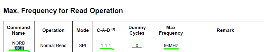

    或者、   AM64x ROM 应支持在标准 SPI 引导模式 (1S-1S-1S) 下从 ISSI IS25WJ064F 引导。
    从 ISSI IS25WJ064F 数据表中可以看出、在此引导模式下、闪存“正常读取“命令的格式 0x03:

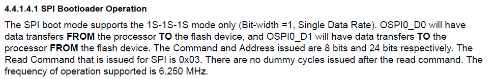

    与同一读取命令的 ROM 预期 SPI 格式兼容:
    从上面的 AM64x TRM 部分“SPI 引导加载程序运行“中可以看出、 OSPI0_CLK 的工作频率要低得多的 — 6.25MHz。 此外、  ISSI IS25WJ064F 数据表的“正常读取操作 (NORD、03h) “部分阐明了数据路径 — 命令和地址通过 SI 线路传递(AM64x OSPI DQ0 输出)、而存储器返回的数据在 SO 线路上输出(发送到 AM64x OSPI DQ1 输入)。
    如果为 QSPI 设置了 BOOTMODE [6-3]引脚、并为 SPI 设置了 BOOTMODE[12-10]引脚(备用引导模式引脚)、则在 QSPI 引导失败后、是否可以在 SPI 1S-1S-1S 中引导?
    如果  ISSI IS25WJ064F-JTLE 的 非易失性 QE 位= 0、且选择 QSPI 引导作为主引导模式、则引导应失败、因为 AM64x OSPI 主机将通过 DQ0-DQ3 线路而不是仅通过 DQ1 线路 (QE = 0) 从闪存读取引导数据。 如果选择标准 SPI 作为备用引导模式接口、则 在主 QSPI 引导失败后将进行 SPI 引导尝试、引导整体应成功。
