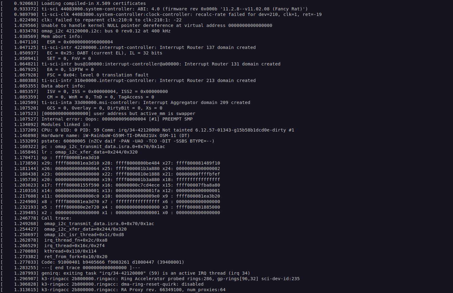

我目前正在使用 Processor SDK 版本 11.02.00.04 开发基于 DRA821 处理器的定制电路板。 在器件树中启用 WKUP I2C 节点时、我会在启动期间遇到内核崩溃。
以下是我使用的 WKUP I2C 节点配置:
&wkup_i2c0{
状态=“正常“;
pinctrl-names =“default“;
pinctrl-0 =<&wkup_i2c0_pins_default>;
时钟频率=< 400000>;
&wkup_pmx2{
wkup_i2c0_pins_default:wkup-i2c0-default-pins{
pinctrl-single、pins =<
J721E_WKUP_IOPAD (0x98、PIN_INPUT_PULLUP、0)/* WKUP_I2C0_SCL /
J721E_WKUP_IOPAD (0x9C、PIN_INPUT_PULLUP、0)/
WKUP_I2C0_SDA */
全部引导;

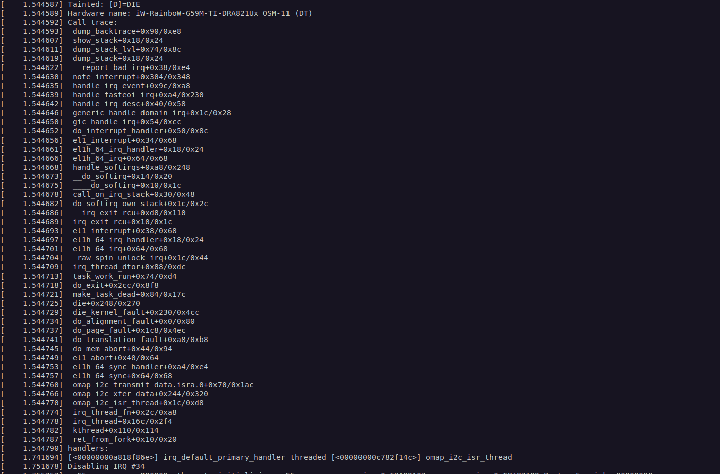

应用此 dtb 后、内核在启动期间崩溃。
请您提供以下帮助:
  1. 在 DRA821 上启用 WKUP I2C 所需的正确配置。
  2. 任何必须启用的其他依赖项(时钟,电源域或 TI-SCI 配置)。
  3. 这是否与中断配置缺失/不正确或引脚多路复用设置有关。
  4. 在 SDK 11.02 中与 WKUP I2C 相关的任何已知问题或补丁。
如果需要任何其他日志或调试信息、敬请告知。
    您好 Ashwini、
    定制电路板 wkup_i2c0 总线上连接了什么?
    没有你的改变,我相信没有崩溃。 在这种情况下、您可以在运行以下命令后共享输出:
    dmesg
    以上内容将提供 Linux 引导日志的输出。
    我想检查在不进行更改的情况下默认启用了哪些 I2C 实例。
