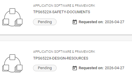

查看 AM2754&2752 的数据表、但找不到 0.85V &3V3&1V8 的电流。 需要选择电源 IC。 请帮助确认。
我还申请了 AM275x 和 TPS6522X 的设计源、请您帮助检查申请状态。 谢谢。

    您好、
    感谢您的联系。 我们将审核该申请并在接下来的 2 个工作日内提供更新。
