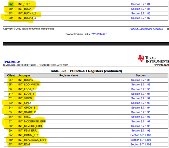

我们在 TI TDA4VH 评估板 (J784S4XEVM) 上发现了一个意外问题。
电路板模型本身是正确的、但无论软件如何操作、电路板在上电后都会自行复位、通常在大约 10 次下电上电后复位。
我们购买了 5 块电路板、所有 5 块电路板都表现出相同的行为。
我们的平台工程团队进行了初步审查、并怀疑电路板存在与硬件相关的问题。
请告知:
  1. 我们应该收集哪些日志或寄存器来确定复位原因?
  2. 此 EVM 上是否存在与 PMIC、看门狗或电源/复位电路相关的任何已知问题?
  3. 应通过 E2E 技术支持还是 RMA/电路板更换流程来处理此问题?
当前设置:
  • 板:J784S4XEVM/TDA4VH-Q1
  • 受影响的主板数量:5.
  • 可重现性:始终可重现
  • 软件依赖性:无论我们的应用程序行为如何、都会出现问题
谢谢你。

    如果可能、您能否提供有关“上电后电路板自行复位“含义的更多详细信息?
    例如、在为电路板供电后、我们(作为客户)可以观察到、SoC 的电源轨会定期断电、然后在提供主电源后大约 5 分钟重新上电。
    这正是我所寻求的目标、因为如果没有它、很难缩小问题的原因范围(如果是软件命令或看门狗等其他作用)

    我 (Nicholas) 来自 PMIC 团队、该团队是主芯片、负责直流/直流转换器的主要设置后电路板上的电源和逻辑。
    1)
    I2C 地址为 0x48、如果系统可以在不拉动主电源的情况下重新启动、请具有寄存器转储、但更重要的是、请查看以下寄存器并返回报告、因为这些是 PMIC 的中断。 谢谢你
    2)
    据我所知、 没有、这是一个来自此迭代的成熟平台、但如果调试需要、您能说明一下电路板的以下内容吗?
    a) 主板版本、看起来可能像这样、例如: PROC170A2
    3)
    我们先尝试 E2E、然后看看关于 RMA/板流程、因为这可能是设置中的错误。
    等待您的回复。
